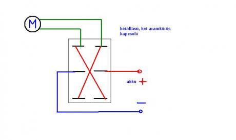

huh most befogok égni ezzel de először csinálom kötöző motorbol 2 szál jön azok a kapcsolonak akkor a 2 végére menjenek? a pozitívot honnan vigyek oda? bocsi az értetlenkedésért
sziasztok valaki tudna segíteni abban h hogyan kössem be a jó öreg hesston kötző motort?
mert vettem eggyet és vettem kapcsolót is mostmár csak be kéne kötni
Válasz #4256. hozzászólásra
Középre kötöd a negativot meg a pozitivot,az egyik szélére kötöd a motort a másik szélét meg kereszbe kötöd a motorral...
mármint a kpcsolót hogyan kö
