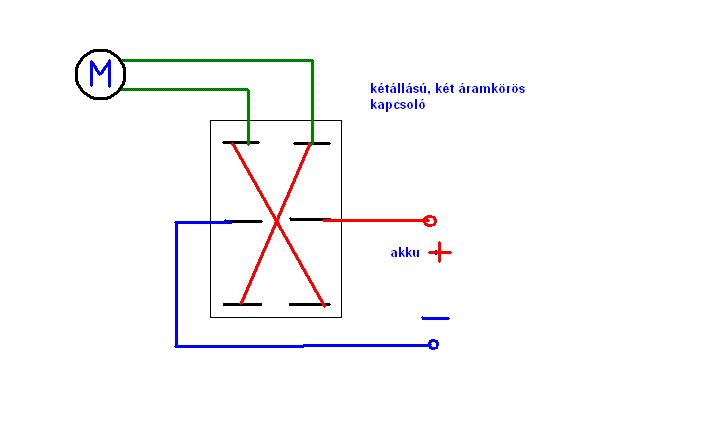

#4255 lycandog75
2015-04-08 21:58:52
huh most befogok égni ezzel de először csinálom kötöző motorbol 2 szál jön azok a kapcsolonak akkor a 2 végére menjenek? a pozitívot honnan vigyek oda? bocsi az értetlenkedésért
#4254 jozef19
2015-04-08 21:41:03
Válasz #4256. hozzászólásra
Középre kötöd a negativot meg a pozitivot,az egyik szélére kötöd a motort a másik szélét meg kereszbe kötöd a motorral...
