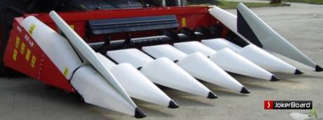

#556 (Claastra)
2014-09-14 18:37:25
Válasz #555. hozzászólásra
Cornádó,de így néz ki az oros is felszerelve
#555 GREVEN
2014-09-14 18:19:20
Esetleg nincs valakinek felszerelve most Oros adapterre napraforgó szet? Tudna egy képet küldeni esetleg, hogy hogy is néz ez ki fent a helyén?
Előre is köszönöm!

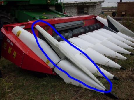

Olyan kérdésem lenne, hogy valaki tud esetleg valami jó megoldást arra, hogy kukorica asztallal napraforgót is lehessen vágni jó eredménnyel kevés szórással?
OROS 6239 SA tipusú asztalunk van. Felmagasítottuk a szélét már körbe, állópengét hegesztettünk már be a koporsók közé a jó felső harmad szintjéhez, plusz 2-3 pengét tettünk a kanalakra is lánconként ( mint a régi TSZes időkben úgy) de nem az igazi. Néha lerántja a fejet és szétspricceli a sok magot, csak úgy zörög a fülke ablakon.
Ehhez a tipushoz létezik esetleg valami átalakító vagy valami ami rászabható, esetleg saját találmány?
Amit elszór a gép azt mind az asztalon szórja el sajnos.

Van valakinek oros kukorica asztalon sortaposo ? 2001 kiadásu a miénk de a gyár nem tudta vagy nem akarja megmondani hogy fellehet rá szerelni vagy nem , ez után érdeklődők.
