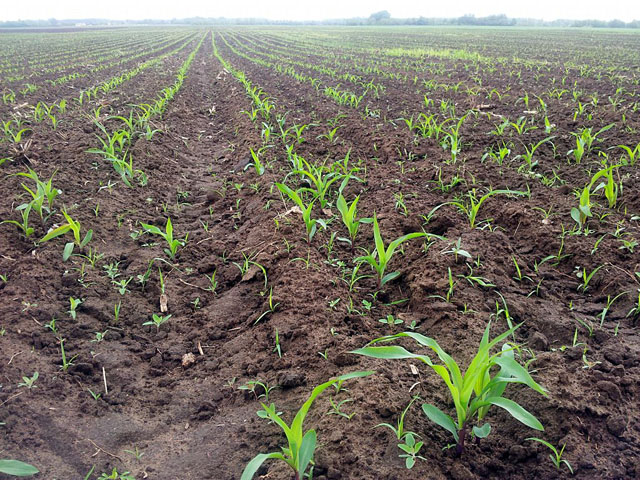

#3510 Princz Róbert
2012-05-08 20:49:19
Válasz #3500. hozzászólásra
Nem látszik a képeken jól de a fenyércirok elég sok helyen igen nagy már(10-15cm) és azt meg akarom most fogni. A kukorica is most hozza már az 5.levelet 7-ig lehet szórni a principalt(kimegy nagyobba is)
Meg félek hogy jövő héten nagy eső lesz és akkor nem tudunk rámenni a földre.

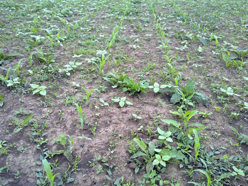

#3507 .grün
2012-05-08 18:31:49
Válasz #3504. hozzászólásra
köszi a tanácsot!(mindenkinek)
de azt elfelejtettem odaírni hogy nem saját a terület,csak jártomban fotóztam, mi lenyomtunk mindent korai posztos cuccal, ami úgy néz ki,hogy idén is hatásos lesz

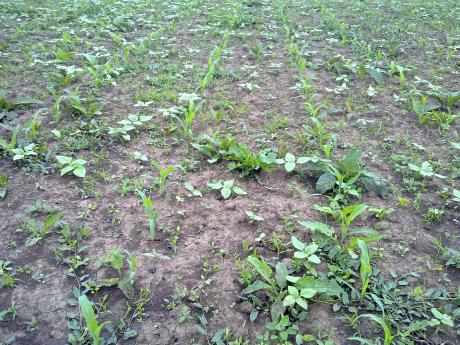

#3504 kukaccsosz
2012-05-08 18:06:08
Válasz #3496. hozzászólásra
grün kolléga
Ez a PrincipalPlus goldnak való terület.
Valaki írta,hogy az övé is ilyen és Laudist szór rá, hát az elég nagy hiba. A folyófű (convulvulus) miatt muszály bele tenni dikambát is!

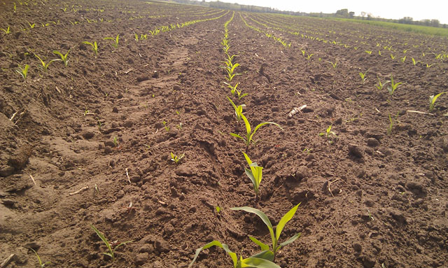

Hát gazosnak nem mondanám, de egy sorközművelés lehet nem ártana. Nagyon leverte az eső..

Itt ezekről képekről jó lenne egy kis vitát nyitni, hogy lássuk ki hogy oldana ezt meg...Én most szombaton csak egy 20 grammos bésissel nyomnám le a mostani egysziküek gyökérvéltását elkerülve,továbba a többi kéttsziküeket is stopolná enyhén...maj utána egy hétre tíz napra venném elő a principalkódat(ennek a kitűnő ellenpéldája grün Úr kukoricája ahol erre már nincs idő,ami nála különben azért szívás mert ő sem fogja egymenettel ezt idén megúszni mivel az egysziküek késnek kicsit valamint a mostani esőt követő kéthéten belül,de nyolcnapon túl" kibújik az összes gyom ami számít) vita indító ennyi...

Sima ügy...Princi Palkó Plusz,arany at érsmile thumbup ilyenkor
#3496 .grün
2012-05-08 15:14:30
dr. Drenthe erre valmi orvasság?smile lol

#3493 Princz Róbert
2012-05-08 14:36:10
Csatolok két képet gyomirtás előtt a kukorica tábláról!
Az egyik ma készült(05.08) a másik 05.04-én.
Szombaton szórunk ki Principal gold Plust rá!
