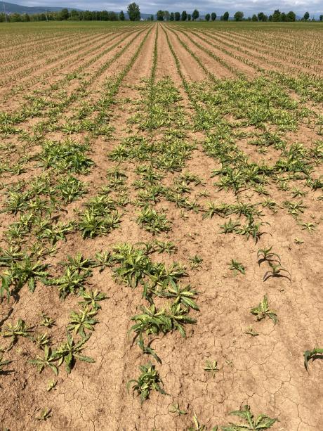

Válasz Mtz 550E #7962. hozzászólásáraVan benne 2 kisebb acat folt.
Azt nem vitte ki, de sárga és nem fejlődik (egyelőre)

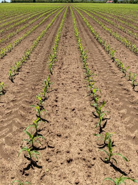

Válasz Mtz 550E #7962. hozzászólásáraEz így van.
Április 24. vetés, május 9. Adengo 0,44 liter / hektár, azóta 4 részletben 48 mm eső. Jövő héten kapálom...

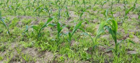

Most volt sorközművelve a kukorica,azt szeretném kérdezni,hogy mivel lehetne ilyenkor gyomírtózni,vagz meg kell várni míg ujra kihajt a gyom?Most 3 leveles állapotba van a kukorica.Adengo gyomírtóm van még.
Válaszokat előre köszönöm
Válasz Blaise79 #7920. hozzászólásáraMiért kéne neki teljesen elpusztulni?
Amit a kultivátor kivág az attól pusztul, amit nem az meg a gyomirtótól.
