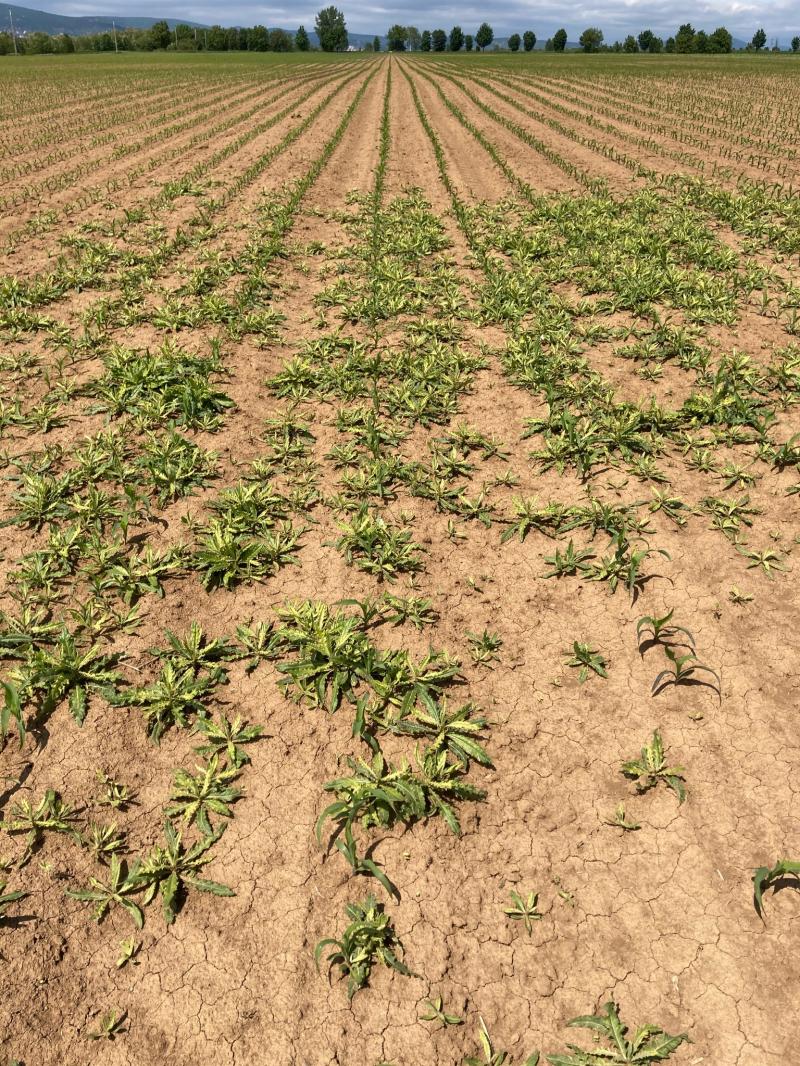

#7965 5465
2021-05-28 18:45:35
Válasz Mtz 550E #7962. hozzászólásáraVan benne 2 kisebb acat folt.
Azt nem vitte ki, de sárga és nem fejlődik (egyelőre)

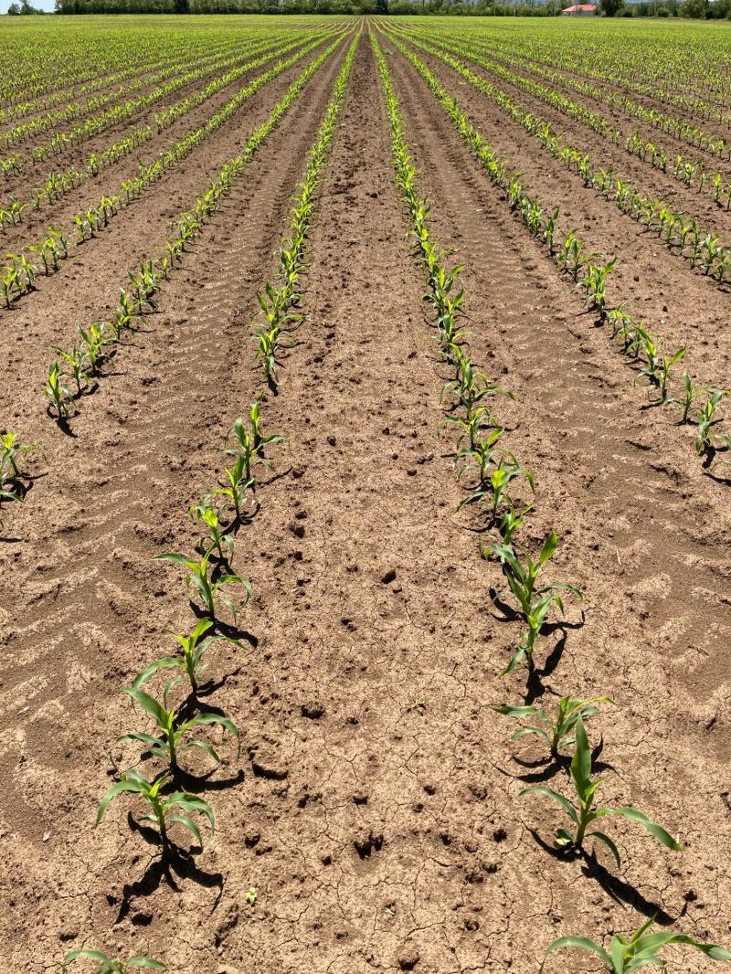

#7964 5465
2021-05-28 18:38:12
Válasz Mtz 550E #7962. hozzászólásáraEz így van.
Április 24. vetés, május 9. Adengo 0,44 liter / hektár, azóta 4 részletben 48 mm eső. Jövő héten kapálom...
