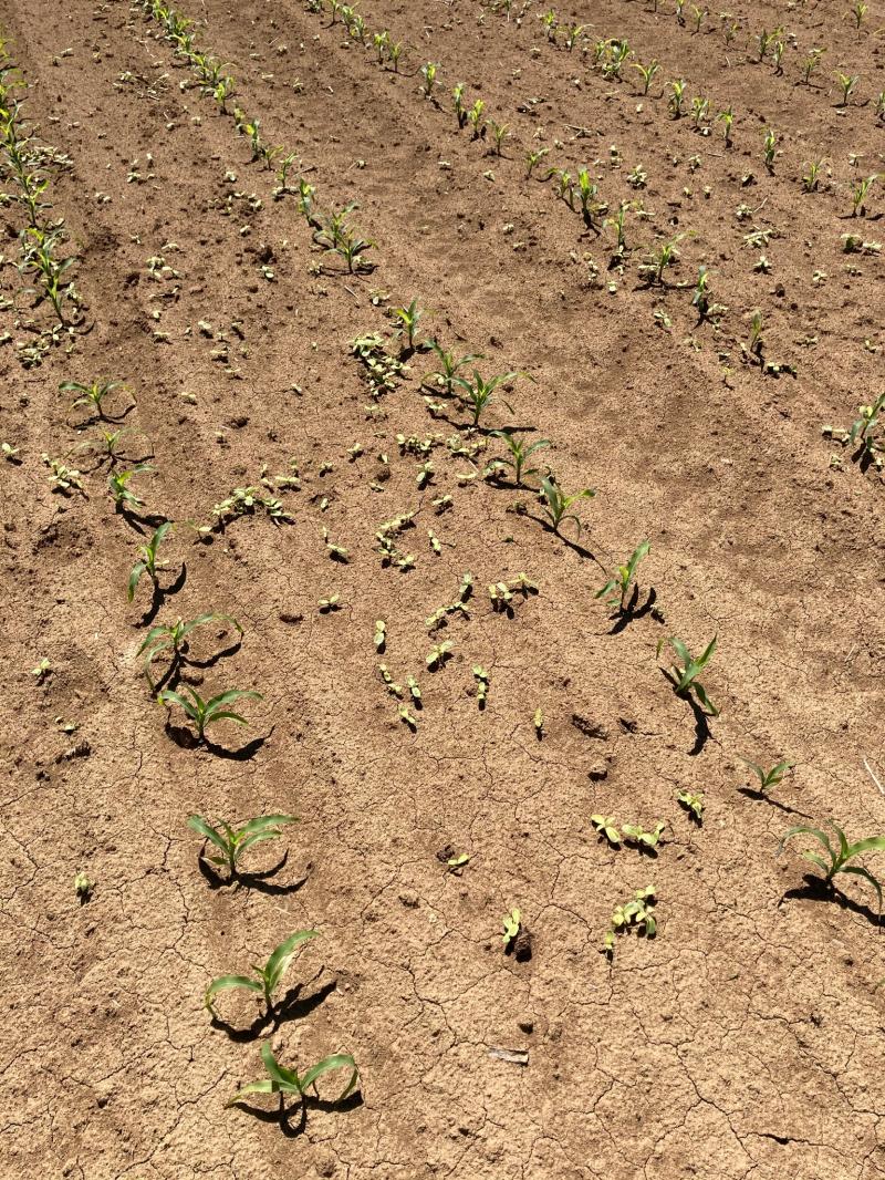

Válasz Bárány #7859. hozzászólásáraNálam is kijött az árvakelésű napraforgó a kukoricában.
Az Adengo minden mást megfogott, 9-én fújtam.
Mivel lehetne felülkezelni?

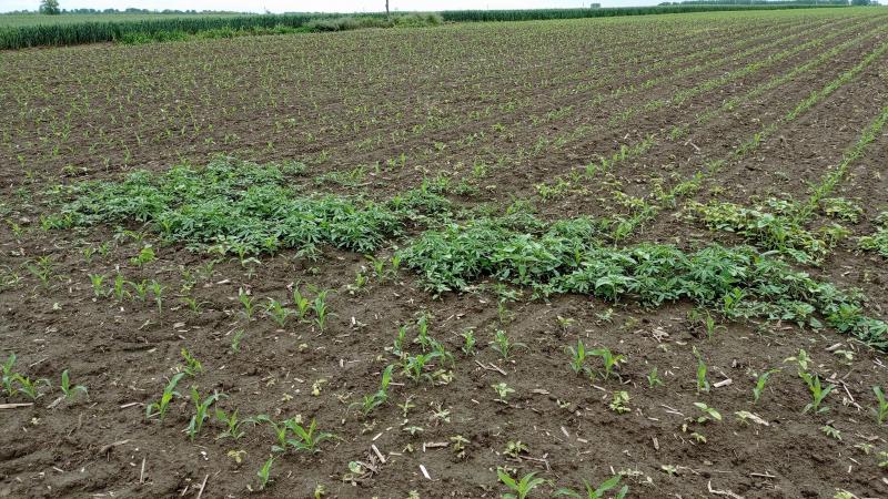

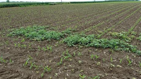

Négy hét után kitakarított az Adengo.
, ilyen lenne kezelés nélkül.
Itt egy "spontán kontroll"
Szerintem elég meggyőző.

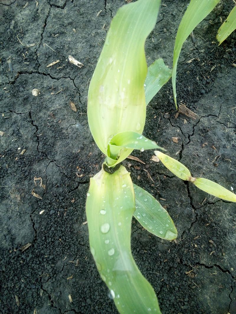

lumax alapkezelés, 3 levélben 1 liter dimakmin
ennek a kukoricának mi baja?
