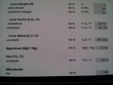

Most nézek más műtrágyát ott a 20% P nál azt írja,hogy 12% vízoldható és 18% am.citrátban. Akárhogy is számolom az nem 20 hanem 30.

De akkor 20% kellene a citrátoldható legyen ?

20 ból 18 a vízoldható szerintem,

20-ból 18 a víz oldható

Nem tudja senki,hogy ez hogy is van?

A képen az van

Az lemaradt,hogy egy 20% foszfor tartalmú műtrágyárol van szó
Az alábbi műtrágyának mennyi a vizoldhato foszfor tartalma?Mert akárhogy számolom a 20% ösz foszfor tartalom sehogyse jön ki??
