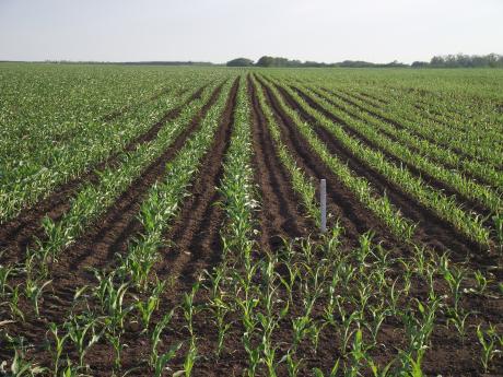

Kukorica starter trágyázás hatása.
A baloldal kb. 2q duslói corn startert (15-20-10) kapott, a jobb oldal pedig kb.1,5q/ha amnitrátot vetéssel egy menetben. Előtte az egész terület hektáronként bedolgozva 2,5q/ha pétisót.
Elővetemény repce és lazítva lett a terület.
Nagyon látványos a különbség. Valamiért ebben a táblában idén minden talajfoltban gyengén fejlődik a kukorica! Nagyon gyengén.
Ahol megkapta a komplexet vetéskor ott egyenletesen sokkal fejlettebb.
A szántot területen is kipróbáltuk ugyan így, de ott nem látszik különbség. A szántott táblákon sokkal gyorsabban és egyenletesen fejlődött a kukorica.

de akkor a szántott területeken nincs látható különbség

Nagyon durva a különbség. Mintha a baloldal 2-3 héttel korábban lett volna vetve.

Mennyiért árulták ezt a corn startert?
