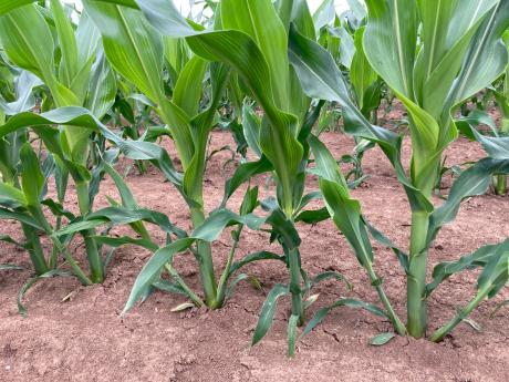

Mi baja lehet ennek a kukoricának? Ebben a táblában kb. 15-20% ilyen tő van. A fajta Sy Photon, a gyomirtó Elumis Bang volt. Más területeken Pio-n, Dekalbon nincsenek ilyen tünetek. Tapasztalt már valaki ilyet?
[kep1]
[kep2]

Válasz Gabro #20379. hozzászólásáraA hormon okozza!Majd kinövi!
Válasz Gabro #20379. hozzászólására1-2 hét és helyrejön. Igen volt ilyen többször is. Az egyik embernek akinek gyomirtózunk mindíg elhanyagolja, nem nézi hogy hány leveles a kuk. És többször így járt neki +meg is dőlt, de mindíg kiheverte és a termésre se panaszkodott.
Válasz Gabro #20373. hozzászólásáraAz intenzív növekedéstől van, semmi baja. Tavaly nekem is előjött Sy Octeonon.
Válasz B.Bali #20378. hozzászólásáraNincs megdőlve, nem hiszem, hogy túlfejlett volt, mert 3-4 levélben volt gyomirtva. Elég rosszul néz ki, nem tudom kiheveri-e.
Válasz B.Bali #20378. hozzászólásáraMeleg volt, de szerintem 19-20°C-ban még nem kellene gondot okoznia.
Válasz B.Bali #20378. hozzászólásáraÉn is adott fajta valamely hatóanyagra való érzékenységére gyanakszom. Korábban volt már ilyen neked is? Mennyire fogja vissza?
Válasz Gabro #20373. hozzászólásáraMegdőlve nincsenek? Akkor jártam így, amikor a kuk. már túlfejlett volt az adott gyomírtóhoz. Kicsit visszafogja, de ki fogja heverni
Válasz Sz.I. #20376. hozzászólásáraEz inkább a dikamba, melegben fújtad?
Válasz Gabro #20373. hozzászólásáraSzia. Azt beszélik egyes fajták érzékenyek a mezotrion hatóanyagra. Nálunk is van hasonló. Lumax után.
[kep1]
[kep2]
