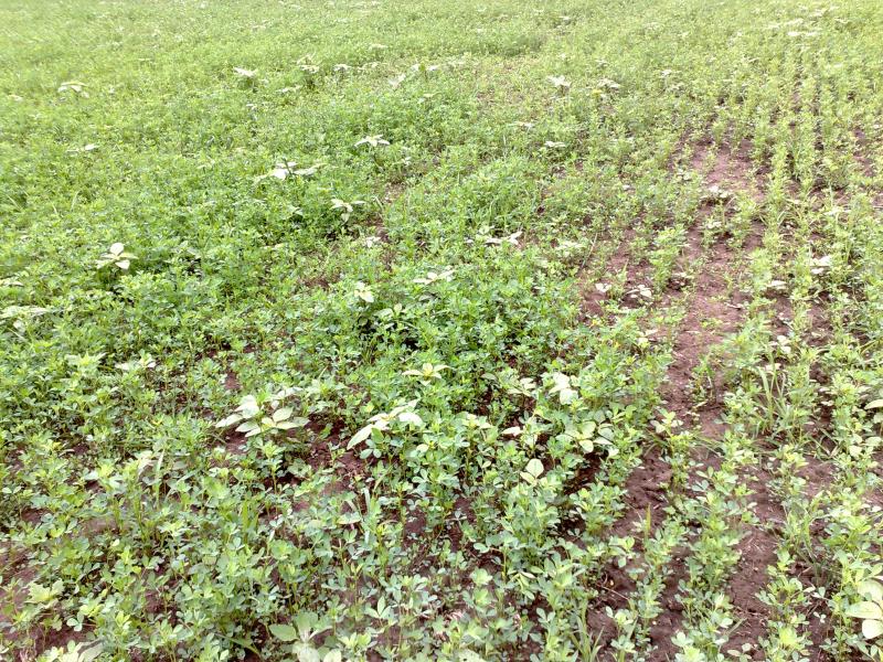

én is igy jártam......most kezd erösödni a luci mert eddig a muhar volt az ur most 3 djára is lekaszáltam igy most essövel a luci indult hamarabb !!!!

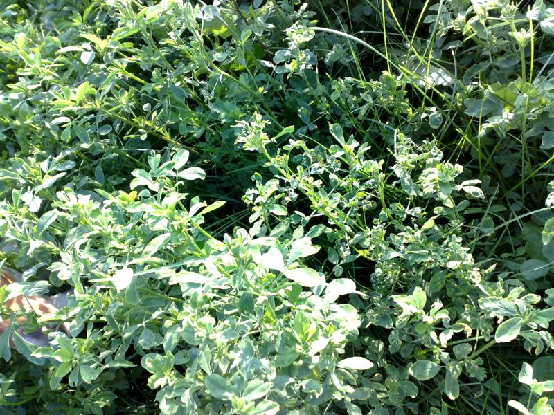

Sziasztok! Tavasszal vetettem lucernát elég szépen is hozza a kívánt mennyiséget, de egyre jobban terjed el benne a muhar. Ezt hogyan tudnám kiirtani belőle? Válaszotokat előre köszi! http://gyomnovenyek.hu/wp-content/uploads/setgl2.jpg

Ebben teljesen igazad van (szerintem elhanyagolható a mennyisége), de a lucerna gazosságát nem a 800 mázsa trágyába a szél által behordott gazmag fogja meghatározni. Ha már a szélnél tartunk, a négy hektárba is hordhat eleget.

ilyen volt
ilyen lett
