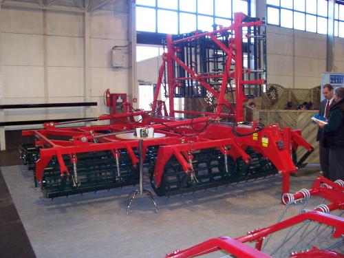

mind 2 lényegesen nagyobb,és ritkább osztásu,hengerrel van szerelve,nincs rajtuk középső simító,és,lényegesen kevesebb a beállítási lehetőség

A BBG gyártotta elsőként és furcsa módon a VN Sapak másolta le először, a Sokoró idehaza készít hasonlót.
VNSokoro

nem sapak!smile lol a sokoró gyárt hasonlót,

ősszel vettem 1 ilyet,6m-es,kicsit rendbe kell rakni,ha kész lessz,majd mutatomsmile thumbup

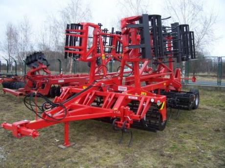

Nekem az tetszik mikor egy síkon van az egész. Amikor külön "lötyögnek" a levelek a főváz alatt az nem jön be. Volt régen egy 5,6 os unimatom.... na az szívás volt. Billegtek a levelek alatta, ha befordult egyik fele betorkollott a másik felén meg a kapák se érték a földet. Nem hogy egyengette volna a talajt még jobban összekarcolta.

Ha lesz energiám rá a télen akkor lemásolok egy nz minit magamnak. Kiegészítem egy sor crossboard simítóval és kész. Attól jobb és egyszerűbb gépet elég nehéz lenne találni. Nekem konsklidge hengerei nagyon filigránnak tűnnek :s A vader megoldotta rögtörőhengerek nélkül és jól dolgozik, akkor minek bonyolítani?

Döntés képtelen vagyok. Melyik végez jobb minőségű munkát az alábbi 2 "kombinátor" közül :
Kongskilde vibromaster 7,5 m, vagy
Lemken System Korund 6,0 m ???
Mind a két eszköz durván egy árban van.
