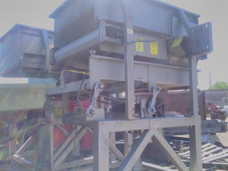

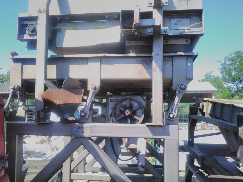

Keresek egy kalmár rosta méretű és teljesítményű magtisztítót, ami rendelkezik kefés rostatisztítóval. Van az amcsiknak egy Clipper M2B típusú gépük ami ilyen, de az egész kontinensen nem találtam még idáig.
Gondolom, hogy valamelyik európai gyártónak is van ilyen vagy hasonló.
Ha valaki tud valahol fellelhetőt kérem segítsen, köszi.
