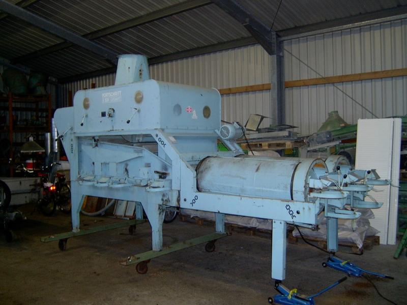

#29 p@pesz06
2015-03-15 10:59:57
Válasz #27. hozzászólásra
Hello!Ez egy petkus k 531 gigant!Fasza kis szerszám nekünk is van egy ilyen!mi aszem 300-350 ért vettük nem egy fényes,patika állapotú vasdarab de nincs szétrohadva teszi a dolgát(lekéne festeni ..)!Vettünk bele egy komplett alsó rostát mert az hiányzott belőle az 50 e volt ,amúgy van hozzá alkatrészsmile thumbupsmile thumbup
A kalmár rostát nem lehet egy napon említeni vele...hehe ez komoly cuccsmile thumbup

#27 .Norbert
2015-03-14 20:56:14
Üdv, a képen látható petkus magtisztítónak mi lehet a pontos tipusa?? Szabad ég alatt tárolva takarás nélkül mennyi károsodást szenvedhetett?? Mennyi lenne a reális ára?? smile confused (a kép csak illusztráció)
