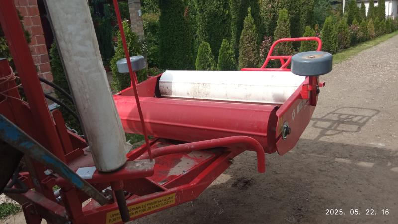

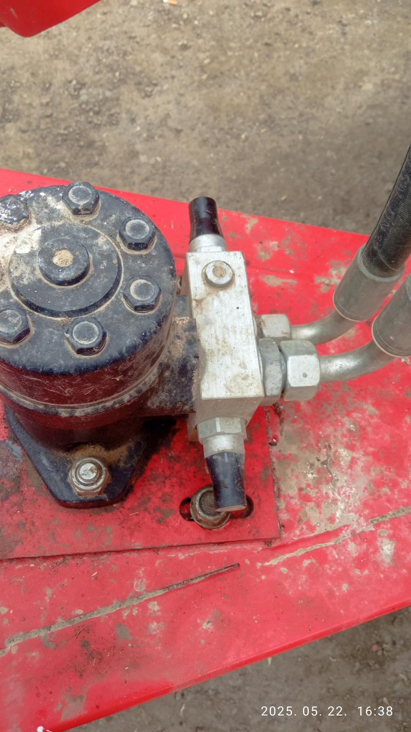

#100 mtz1221
2025-05-24 21:49:36
Válasz mtz1221 #99. hozzászólásáraÉs kérdeznék is. Mekkora a max átmérőjű bála amivel elbánik, és a hidromotoron mit lehet állítani a két műanyag védő alatt ? Miért van az hogy egyből megáll ha eleresztem a hidraulika kart, nem kéne hogy tovább forogjon ? Attól félek így elszaggatja előbb utóbb a láncot. Mtzén ha úszóba lököm a kart akkor magától áll meg, de az armán nincs úszó helyzet, ott egyből megfogja a hidromotor. Nem lehet valamit állítani rajta, hogy ne blokkoljon ?
#99 mtz1221
2025-05-24 21:44:24
Megjött ez is, ezúton szeretném megköszönni MrPoke-nak a türelmét es a becsületességét, az egész tranzakció során.smile thumbupsmile thumbupsmile thumbup
