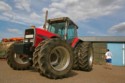

#49 frizi
2009-08-24 20:42:48
Ez volna az a masina.
#48 frizi
2009-08-24 20:41:50
#47 frizi
2009-08-24 20:39:01
Mit gondoltok 3,5 miskáért megéri?52-5300 üo. endben tartva.
