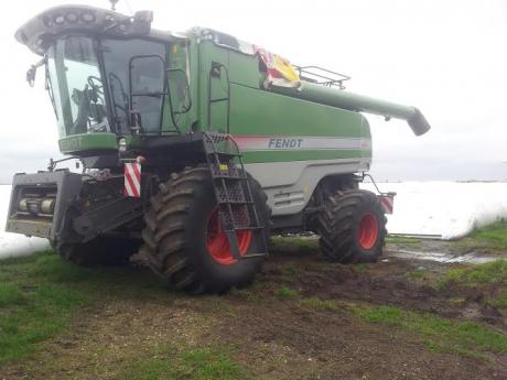

Ezt ki fotózta??? még kint németben az előző tulaj?
Hová vitték tovább? ukrán román???
Ez lett volna de valami motorvezérlő gondja volt mert nem indult,amúgy jó állapotban volt 1000-üó csak egész élete alatt kint állt,ez azért látszott rajta.

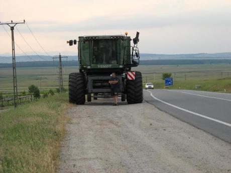

Mezitlábas a fendt nem volt kerek így kiesett.
