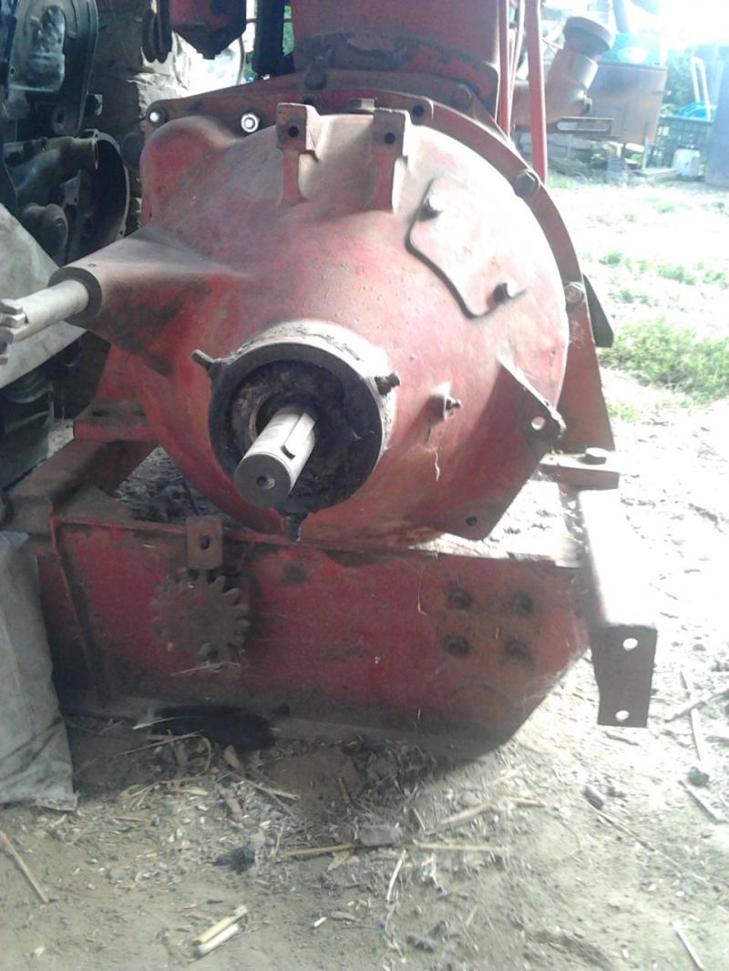

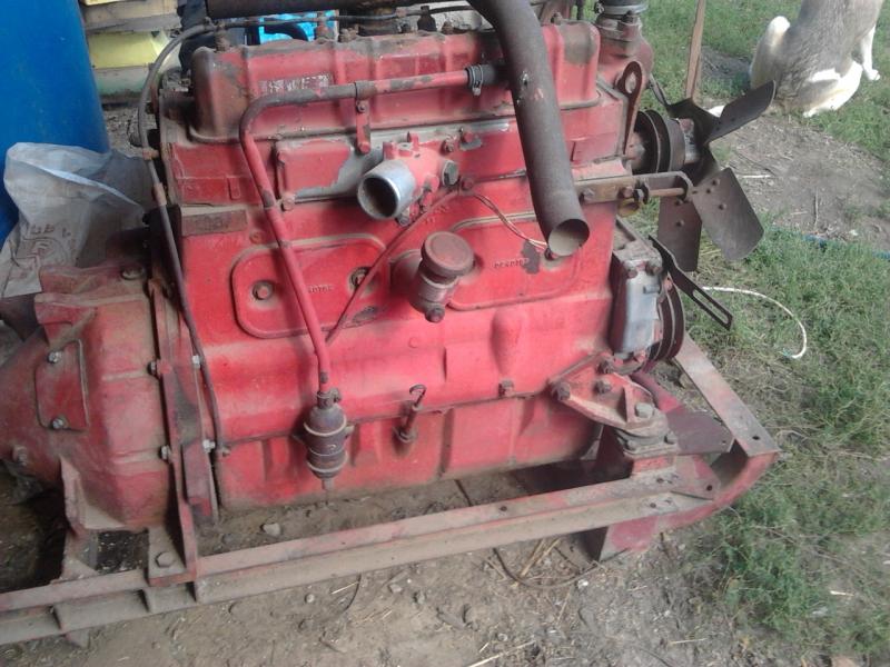

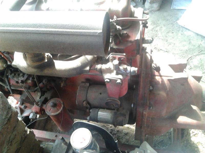

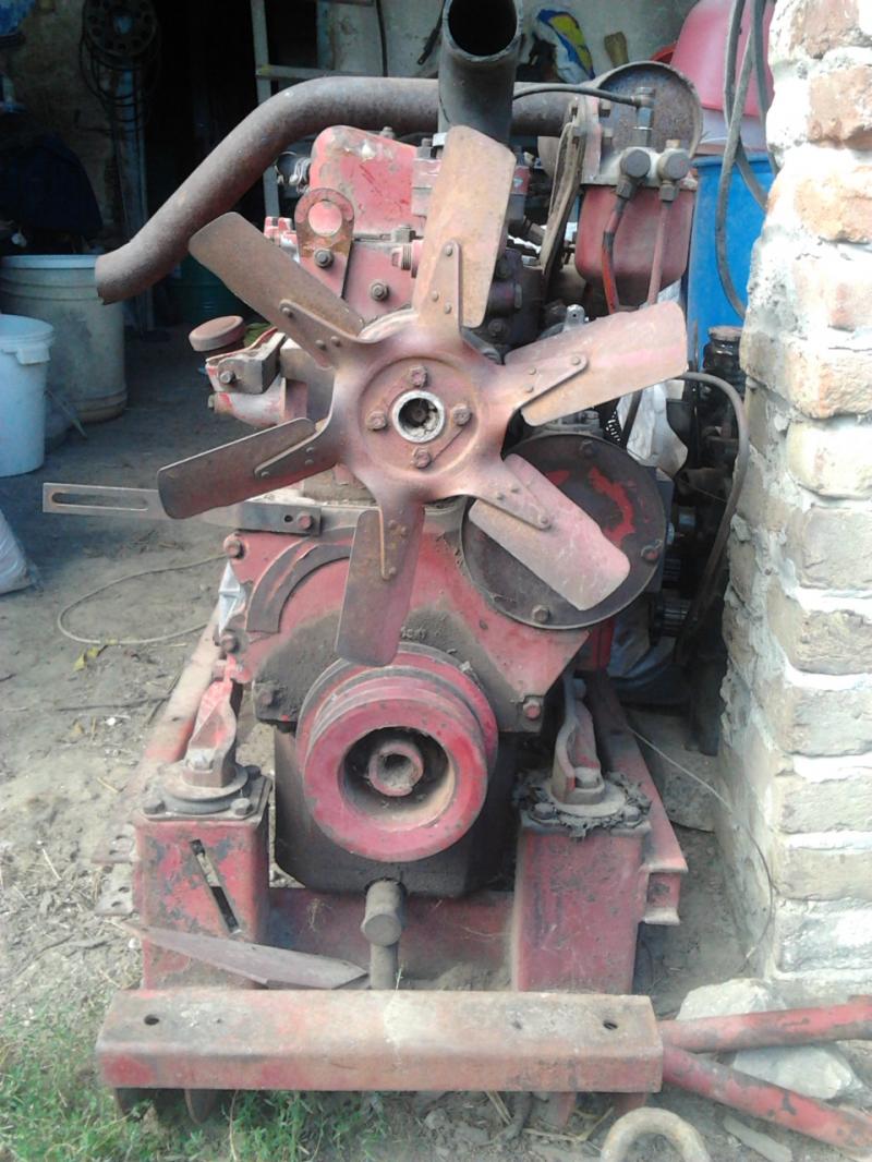

üdv! nekem ugyan ez a motor van a claas mercur kombájnomba. állitólag perkins motor. nem igaz,perkinszen sz adagoló helye a blokk öntvénye,ezen meg az eleje aluminium,abban van a vezérlés stb. egyben felcsavarozva. állitólag merci motor. az ih az milyen motor??? nekem vizszivattyú volt csapágyas,azt kerestem erre a motorra. nem sikerült. maradt a zuk vizpumpa,egy közbetéttel fölkombinálva. ezekután letettem az eredete kereséséről. csak számok vannak rajt,más azonositó nix,számok is cak pár jegyüek. könyve sem iir motorfajtát. megköszönném,ha valaki érdemlegeset tud róla. cav dpa adagoló,közvetelen befecskendezésű és 4 hengeres.
Válasz #1748. hozzászólásra
ez egy IH motor lesz nekünk egy 6 hengeres van az IH 531 es kombájnunkban
de nincs rajta felirat valahol ?
