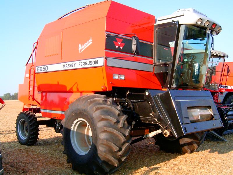

Én két év alatt a döntő dolgok többségét már kicseréltem,idénre maradt az utóverő tengely cseréje mert a szíjtárcsa megindult a tengelyen befelé és már beleér a kettes szíj feszítőtárcsájába,és a tengely is már valahol szűkebb 2mm-el és ezzel nem tudunk mit csinálni.

Én nagyon szerettem ezt a Fergusont , a mi kerületünknél volt 4 , de negyed annyi hiba volt vele mint a többivel. A New Holland ugyanezt a szintet tudta de ha kicsit nedvesebb volt a termény az már könyörgött motor fordulatért. Ez meg simán ment. Ez az új kombájn meg nem rossz van egy-két hibája, túl hangos mikor ürítesz. A New Hollandnak a fülkéje volt nagyon kényelmes és tágas.

Nekem a 6-os szíj,a tengely,behúzó motor,csapágy ház!

Ne szó szerint értsd,azon a tengelyen lévő csapágy ami kiadja a hajtást a nagy ékszíjtárcsára,egy acél tárcsával kapcsolódik a lentkerékhez aminek a rezgést kellene csillapítania!

Az üzemóra és a hektár az stimmel. A rostaszekrény excenterét javító programban cserélték a szolnokiak. Az elektromos dolgok az utolsó pillanatig működtek. Több kombájn lett bevéve Szolnokra lehet hogy összecserélték az asztalokat.

Ferdét újítottuk fel, mert ki volt kopva az alja és a nagyobb munkahengerek végett, mert ami volt gyárilag nem bírta el a 8-soros geringhoffot. Szelelő csapágyak lettek kicserélve lapáttal együtt. Szilentek lettek cserélve. Tartálytöltő csiga csapágya többször tönkrement, a föld végett (sok borsó és szója aratástól).

Rázóasztal excenteres meghajtás,főtengely csapágy,utóverő tengely,az asztalnak a vezetékelése a gégecsőben ketté volt vágva mind a nyolc vezeték,most ennyi jutott eszembe.

Kivettük a dob kosarat a kombájnból,és megláttam hogy a jobb szélső szalmarázó láda beleér a mellette lévőbe,mert meg van egy kicsit csavarodva az egész.Meg próbáltam visszanyomatni,az első lépcső ami rá van csavarozva helyre is állt de a többi az maradt enyhén csavart de már nem ér össze.Kérdés szerintetek meg áll a helyin vagy szegyem ki az egész ládát?

Nem működött a kombájnon a talajszintező,így vettem rá két pótmétert mert az egyik törött volt a másik meg szakadt,kipróbáltam de még így sem adott jelet.Mondták hogy mérjük ki a vezetékeket de előre se jött a jel,Mf Pisti mondta hogy húzzuk ki a köteg vezetéket,egy kicsit meg voltam ijedve,de aztán kiszedtük, a fülke alatti részen mind a nyolc szál vezeték el volt vágva le volt blankolva és így tették vissza a csőbe.Hát nagyon meglepődtem hogy ki az a barom aki ilyet csinál.Most már ki mértük összekötöttük, a jobb oldal jól mér de a bal nem 3szál vezetékből 1-be kellene azt hiszem 8 volt körül lennie de itt kettőbe van,valahol még kilehet dörzsölve,de ez már a mai napnak a része lesz a kikutatása
