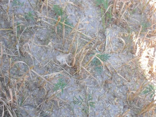

Esik az eső vazzeg, de így legalább nem tudtam levágni a zabot és ha jóidő lesz holnap holnapután mehetünk a tucival leszedni a maradékot
Ja ez a 40mázsa zab elég egy xar fődön termett, igaz van vetésforgója, utóbbi éveben így jött: repce-búza-repce-búza-zab azért a repce nem elhanyagolható egy dolog a vetésszerkezetben, nomeg tavaly felszántottam ezt a fődet mert elég nyomosra lett kaparva-járva a sok esőtől víztől. Jövőre olajretek megy bele de most csak megjárom agyig a 6,2-es IH tárcsával tavasszal meg egy sor rövidtárcsa és kész.
de fogadjunk szórt az 11-nél is!
Annakidején mezőkövesden is vágott zabot Józsi, ott még nívósabb volt az anyag, az agronómus meg baxtatta őket hogy csak lassan mert kimegy hátul, hiába mutatott keveset a szórásmérője.
Esőről meg annyit, hogy akkor felétek több volt helló mint itt!

Csak látnánk pár képet vagy videót ahogy vágod a zabot(tucanoval)!
Ilyen földbe termeljé 40 q-át hehe!
