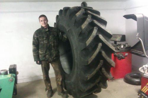

Ez BKT Agromaxfor vagy mi a fene típusú gumi. Sokat tanakodtam mi legyen, de 780-ért/darab ez is kuuva sok volt, continental 1,1 ésatöbbi is ilyesmi árakon volt. hát bepróbáltam!
Kidolgozásra minőségre teljesen megegyezik bármelyik más gyártmánnyal, sőt a futója szerintem magasabb is.
Azthiszem a Firestone-nak a legmagasabb ez, node előre ilyen került és a hátsón inkább nagyobb, vagy ugyanolyan magasak.
Ha letud kopni úgy hogy nem törik ki nem reped szét mittudomén 4000óra alatt akkor megérte! Nomeg a traki is ha addig különösebb hozzányúlás nélkül elmegy azis jólenne.
Előre meg mint írtam Firestone került.
Van egykét telefonos homályos képem majd felteszem ha lesz kedvem most este.

???Mert ez az "első gumi" ugye
"így látod ezt" te is
Tényleg ilyen törpe ez a fickó
Válasz #12630. hozzászólásra
milyen gyártmány?
nem lesz ez nagy az elejére ?
Csak a futófelület akkora mint szanberg
Kezdődik a gumizas
Itt a gumi szanberg meg sehol! Egy órája várok rá biztos nem indul a traki
