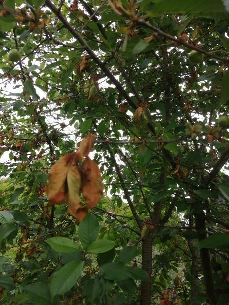

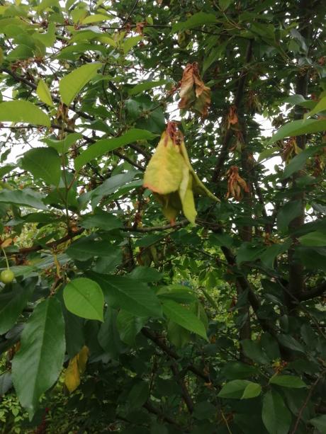

Válasz Sk Laci #10. hozzászólásáraSajnos egy hónap kivégzi. Hetente max tíz naponta kell. Virágzás elejétől zsendülésig. Luna plusz kontakt még megfogja a hajtások végénél de a termés már bajos lesz!

Ez mitől senved el és a végén elszárad ýggal együtt?
Monília lenne?
Volt ellene permetezve kb 1 hónapja.

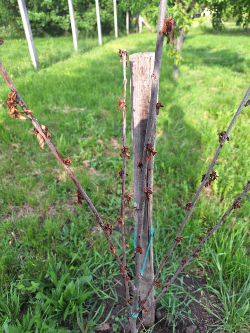

Milyen betegsége lehet a képeken látható meggy fáknak? Moníliára reszisztens csengődi fajta.

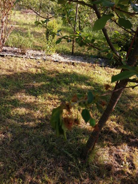

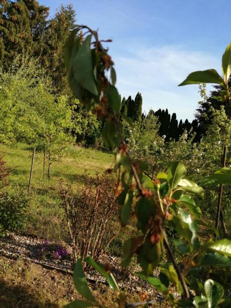

Válasz Sk Laci #5. hozzászólásáraÉn is moniliának nézem. Lemosó permetezéssel kell kezdeni Kora tavasszal a védekezést ellene rézoxiddal. Utána én Topast vagy Folicur Solo-t szoktam használni

Válasz Sk Laci #3. hozzászólásáraSzia, szerintem monília

Szeretném megkérdezni mitől fonnyad az ág végeken a levél?
Milyen betegség kezdete?
Mechanikus sérülés nincsen.
