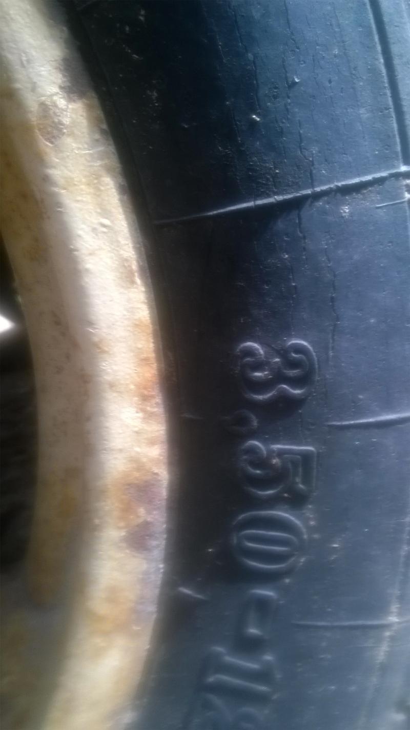

Válasz csoppika #2607. hozzászólásáraNem.
Hanem egy MF-70 gyári pótkocsi.

Válasz Maszek Zs #2606. hozzászólásáraValami személyautó mankós kerekét keresd bontóban!smile thumbup

Válasz Maszek Zs #2605. hozzászólásáraA vége nem látszik az 12-es

Tud valaki segíteni
Ilyen méretű gúmi olcsón?smile helpsmilie

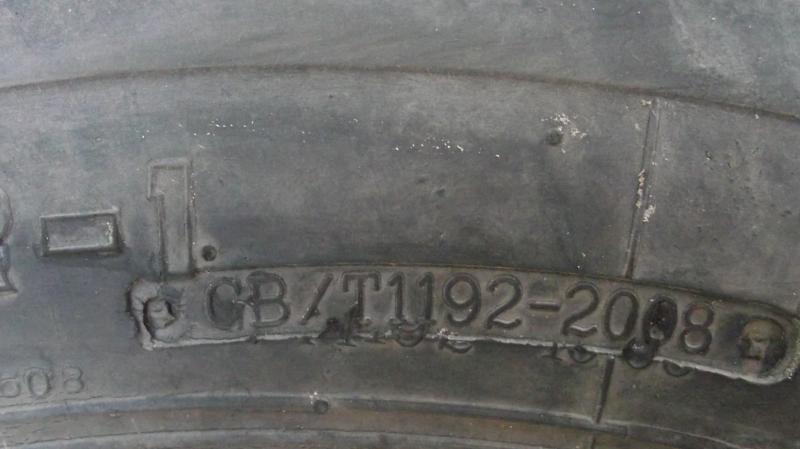

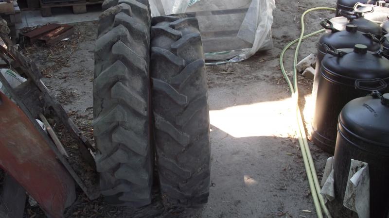

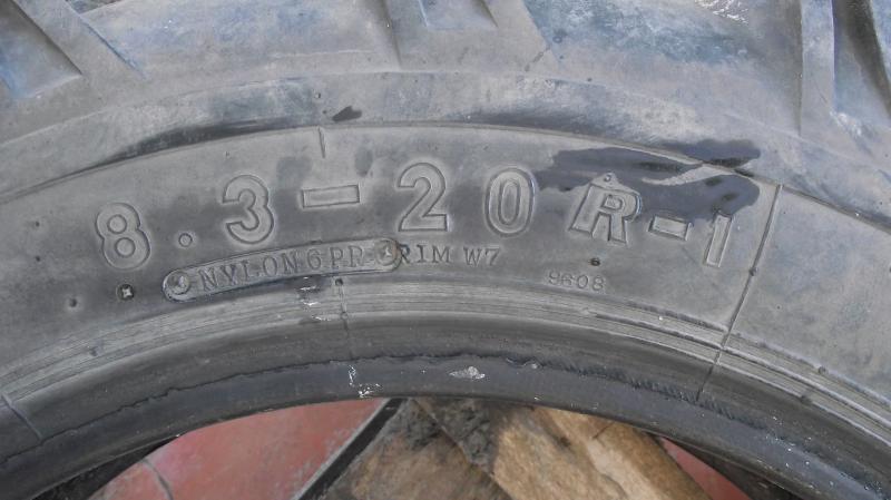

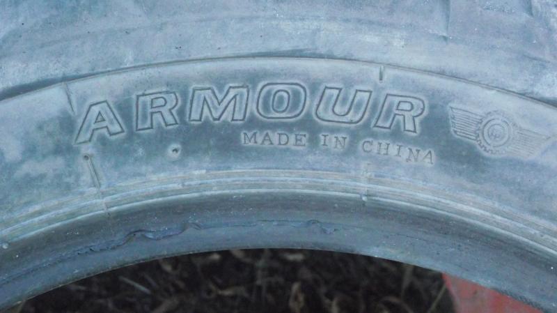

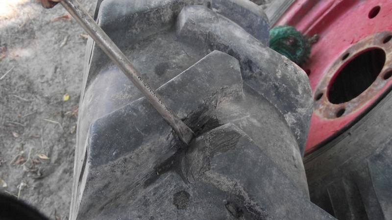

Válasz Gumiarzenál #2583. hozzászólásáraAz összes így fogja végezni.
Ráadásul a számozással is van egy kis baj elvileg az orosz gumi ugyanakkora a kínai nem kopott annyit amennyivel kisebb. Mehetek a traki forgalmazóhoz gumi kerületeket mérni ha nem akarok rosszul összeválasztott gumikat.Még szerencse,hogy csak 20 km-re vannak.
