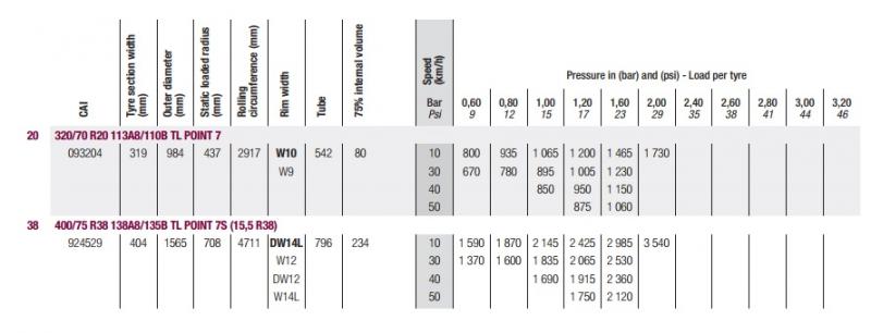

#2584 lakatos gabesz
2017-07-28 08:49:45
Válasz Gumiarzenál #2578. hozzászólásáraKöszönöm szépen! az elsőbe annyi nyomást akarok csak viszont a hatsóba 1.7 bár van az jó?nagy súlyokat én nem veszek fel rá szinte csak szálit.

#2578 Gumiarzenál
2017-07-28 08:05:56
Válasz lakatos gabesz #2555. hozzászólására11.2R20 max 1.6bar teherbírása 1090kg/ 40km/h
15.5R38 max 2.4bar teherbírása 2360kg/ 40km/h

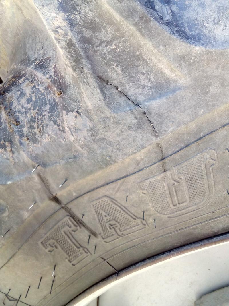

#2571 Hús Futár
2017-07-27 22:59:08
Válasz kevesa #2543. hozzászólásáraAlsó kép inkább vágásnak tűnik de a felső az elkezdett vetkőzni .

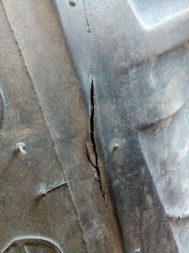

WVálasz kevesa #2543. hozzászólásáraKinèzetre vàgàs. Repedès,így,meg ilyen helyen mikor szokott lenni? Vagy oldalt,vagy alul repedt,de,hogy oldal,meg az alja egybefutna,ilyen repedés, hogy lehet? Földben van sokminden. Vagy,valaki megsegitette valamivel. Tavaly làttam èletemben először, olyan kombàjngumit,hogy az oldala olyan volt,,mint amit gereblyèvel meghuzkodnak,csak kB,egy centi mèly. Kopott nem volt,de szarrà volt repedve. De,csak a minta szèlèig. Mièrt bsznak el így gyàrilag gumikat? Bànom,hogy nem fotóztam le.
#2566 KalmárGazda
2017-07-27 21:26:13
Válasz kevesa #2543. hozzászólásáraElső kép biztos vágás, második képen a U felet az is vágás.
#2565 Claastra.
2017-07-27 21:15:58
Válasz kevesa #2558. hozzászólásárakár vizsgáltatni az alsókép egyértelműen vágás,

#2558 kevesa
2017-07-27 20:20:23
Válasz Gumiarzenál #2553. hozzászólásáraKoszonom a valaszt.
A gumis rakaszkodik hozza h valamit talaltam. Nekem az a baj hogy en benne lennek h elkuldje a hatsokat a kepviselohoz csak a nekem nincs masik hatso a regieket mar eladtam igy traki nelkul maradnek. Gondolom nem egy hetes procedurarol lenne szo.
Nem akadek ennyire fel ezeken csak nem volt olcso es 1 eves gumirol leven szo.
Egyebkent en annyira fujom amit a gumis mondott 11.2r20 van elol es 15.5r38 a hatso.
Nem szeretnem h tovabb repedjen ezeet gondoltam az elsutesen te mit javasolsz mi lehet ez mitevo legyek?

#2555 lakatos gabesz
2017-07-27 20:05:40
Válasz Gumiarzenál #2553. hozzászólásáraEsetleg taurus gumiabroncs levegőnyomásával kapcsolatban nekem is tudna segíteni?11.2×r20 point8 és a hátsó 15.5xr38 point7.válaszát előre is nagyon köszönöm!

#2552 kevesa
2017-07-27 13:43:37
Válasz csferri #2550. hozzászólásáraTavaly nyáron vettem.
Megkerestem a számlát 2016.06.30. vettem akkor egy hónapja múlt h egy éves.
Egyébként azt sem tudom mennyi garancia van rá.
Most elviszem másik két gumishoz h kíváncsiságból azok mit mondanak rá és akkor vissza viszem ennek.
Én se nagyon gondolnám, hogy vágás úgy vigyázok rá hogy nem igaz meg szőlőbe használom ha látok valamit azonnal szedem össze.
Más helyen meg nem járok vele.
#2551 medikus
2017-07-27 13:33:59
Válasz kevesa #2545. hozzászólásáraSzerintem ha vágás lenne,akkor egyenes lenne!A körömnél viszont,görbe,ferde a repedés.

#2549 kevesa
2017-07-27 13:31:09
Válasz mtz1221 #2548. hozzászólásáraÉs hogy tudom bizonyítani?
Váltig állítja nekem h ez vágás és nem csinál semmit.
Annyit csinált lefényképezte a nagyobb vágást és elküldte mailbe a nagykernek.
Nem tudom most akkor mi legyen.
#2548 mtz1221
2017-07-27 12:30:56
Válasz kevesa #2547. hozzászólásáraEbben az esetben ne hagyd magad,ha nem vágás akkor gyári hiba lesz.

#2545 kevesa
2017-07-27 11:39:33
Válasz medikus #2544. hozzászólásáraSzerinted egyik sem szóval anyaghiba vagy ilyesmi?
Mert tegnap vissza vittem ahol vettem ott azt mondta találtam valamit és kivágta.
Furcsáltam h pont egyszerre mindkét oldalt.
Most lefényképezte és elküldte a nagykernek h mi lesz belőle nem tudom.
Szerintetek mit csináljak? Hadjam a dolgot ennyiben nem volt olcsó azért taurus gumikról lévén szó. Vagy sütessem be h ne repedjen tovább?
#2543 kevesa
2017-07-27 11:12:55
Tegnap fedeztem fel a két repedést a hátsó gumikon még nincsenek egy évesek.
Szerintetek kirepedt magától vagy találtam valamit a földeken?
De furcsa h egyszerre minkét hátsó kirepedt.
