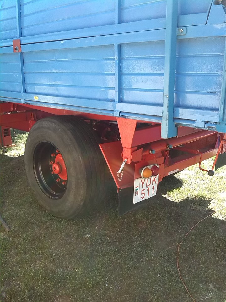

#2243 csoppika
2016-08-28 17:19:51
Válasz atisgyulai #2239. hozzászólásáraNekem 225632? volt a komplett szett... A gumis része rajzlap mentes...(más gumisnál, 385/55r22.5-20000/db vágott+szerelés...ha szerencséd van lehet 15-be is találni esetleg)
A felni fellelési helyén még mindig 25400+fa(eugumi.hu)...magyar Ples.
