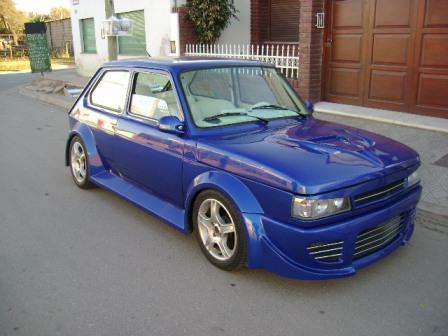

#73 JoseyT
2009-12-30 16:17:15
Válasz #72. hozzászólásra
147-es fiatok, Argentinában nagyon nagy szeretetnek örvendenek, de a 128-asokat is ugyanigy tunningolják, kiállitásokon egymásra vernek szépitgetésben a tunningörültek

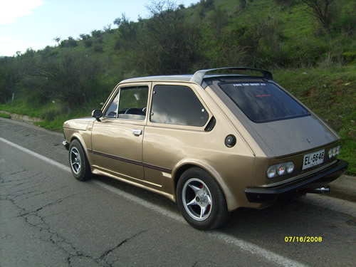

#72 Június Cézár
2009-12-30 16:14:16
Válasz #70. hozzászólásra
elsőre 126osnak láttam a hátuját, de nem az, ez egy 127es fiatból valami
#71 JoseyT
2009-12-30 16:13:24
Válasz #68. hozzászólásra
ebben az országban nagyon nagy szeretettel tunningolják ezen és testvértipusaikat, pont ugy ahogy az usa-ban a nagy benzinfaló csodabogarakat
#70 JoseyT
2009-12-30 16:11:51
közel vagy hozzá, de nem európai
#67 JoseyT
2009-12-30 16:09:13
egyik kedvenc kisautóm:kék
mi a pontyos tipusa?
