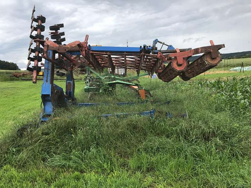

#3175 Anonimus82
2021-01-29 20:55:44
Válasz jakabanrdas #3173. hozzászólásáraHát most már elengedem ezt Osztrák masinát

#3157 Anonimus82
2021-01-29 20:09:56
Válasz mtz1221 #3151. hozzászólásáraAmúgy venni szeretném Ausztriábol utal mindenel 770000.huf.nem tudom meg éri e
mert ha nem felel meg el szeretném adni hogy a pénzem megkapjam

#3150 Anonimus82
2021-01-29 08:04:16
Üdv volna egy kérdésem szerintetek mi a reális ára egy 6 M borona (kombinátor) hidrolikusan csukható .teszek néhány képet
