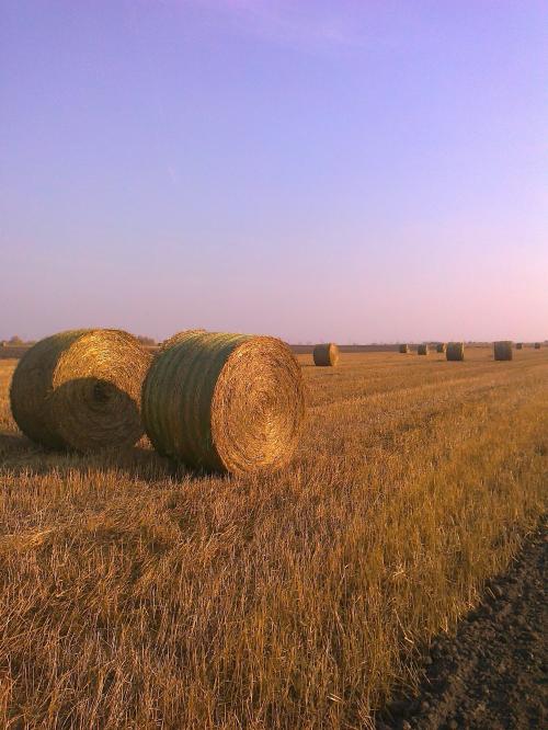

#887 Zozo64
2011-11-01 18:52:59
kb160-165cmsmile cowboy

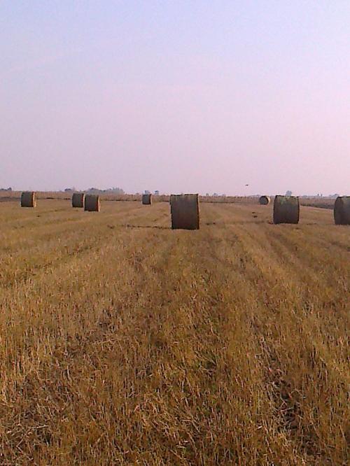

#885 Zozo64
2011-11-01 18:00:49
Muhar szalma bálázássmile cowboy

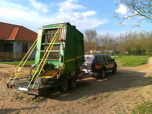

#882 Ranger István
2011-10-29 20:31:23
Válasz #881. hozzászólásra
Hát nem volt egyszerű, egy markolóval raktuk fel de elég ócska volt. 1T futó, de mindent visz smile whistling
#881 Sz J
2011-10-29 20:23:19
Válasz #879. hozzászólásra
faxa! Hogy tettétek fel? Feltoltátok és ott vettétek le a kerekeket? Vagy daru rakta fel? Hány to trailer?

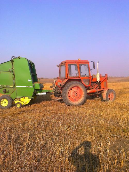

#866 Zozo64
2011-10-28 21:02:07
nagy felszedős és hálós nem digitális hanem 2 óra van rajta ami mutatja hogy a bála hogy áll benne
smile cowboy
#865 Sz J
2011-10-28 20:59:39
Válasz #863. hozzászólásra
nagyfelszedős a tiéd? Neccet is köt? Milyen monitor van benne?
#864 Sz J
2011-10-28 20:58:46
Válasz #862. hozzászólásra
Ó és a mh hogy tolja be a madzagot kezdésnél? Ahogy nézegettem van elöl alul rajtuk egy mh vizszintesen keresztbe.Lehet az viszi végig a madzagot a bálán a de azt nem tom elképzelni hogy az is adja be. Persze attól még lehet hogy úgy van. smile cowboy
#863 Zozo64
2011-10-28 20:57:51
1800 körül csináltam idén,bála kezdésnél kell figyelni hogy elkezd-e forogni az anyag mert hamar bezabál de ha megy akkor már nem zabál be nekem nem kellett hozzá nyulni még ja és zöldet is nagyon jól eszismile cowboy
