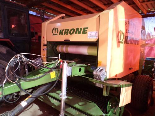

#823 jozef19
2011-10-26 21:46:48
Válasz #822. hozzászólásra
Az enyém az öregapja Króne és még piros

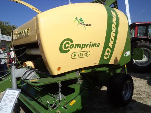

#822 ClaasAtz
2011-10-26 21:38:45
Válasz #821. hozzászólásra
smile thumbup Krone Comprima F155 XC , zöldtől a törekig mindent bebáláz...
