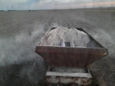

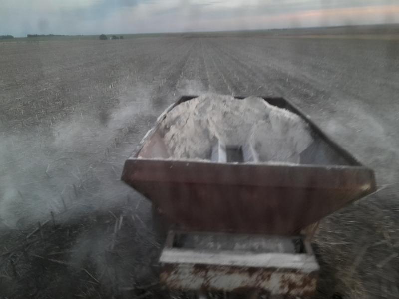

#446 ND
2024-10-08 01:28:09
Válasz rtamas1976 #445. hozzászólásáraÉn bigbagben hoztam, tölcséressel szórtam ki. Nem 0,2 hanem 0-2mm.
Xopás volt, de nem lehetetlen.
Épp hogy nem folyik, beboltozódik a szóróban. Töltéskor és földre zötyögéskor kellett egy 100as vascső a szóró közepébe amit induláskor kivettem, hogy legyen hely ahol lefolyik .
Ha kevésbé porzott meg kellett állni pajszerral megpiszkálni mert beboltolt, nem folyt le

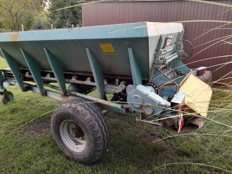

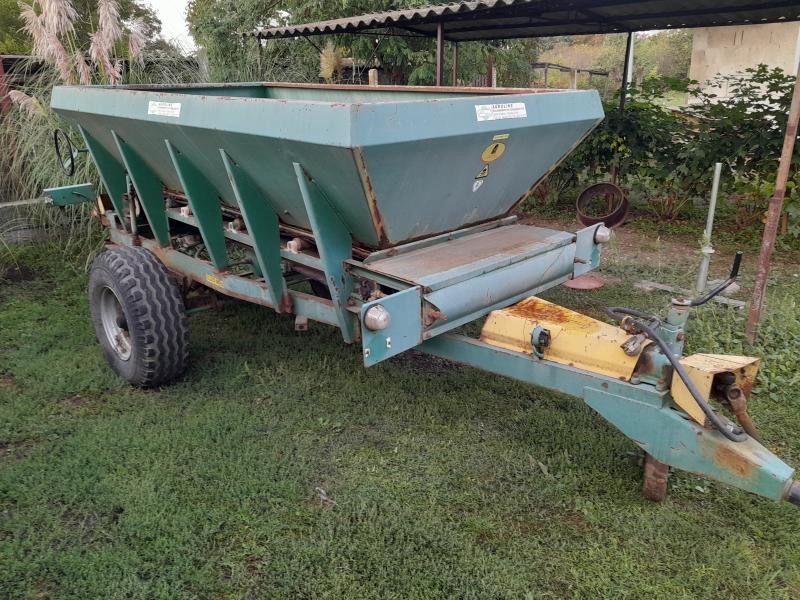

#434 rtamas1976
2024-10-01 19:30:44
Nem a kép régi, az ablak koszos!

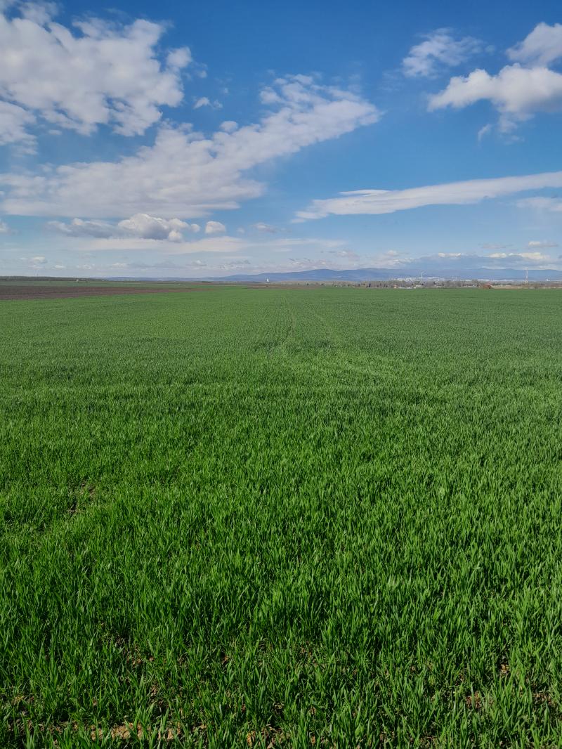

#410 rtamas1976
2024-09-15 21:54:13
Válasz ND #409. hozzászólásáraMindenki ezzel jön.
Elszórtam jó eredménnyel.
Nemkell túlihegni.
Ez 0-2es "hamarfelvehető" jól szórható.
A következő kör mészkőpor lessz. 0-4es
Csináltam képet a kontrolról a tavasszal
