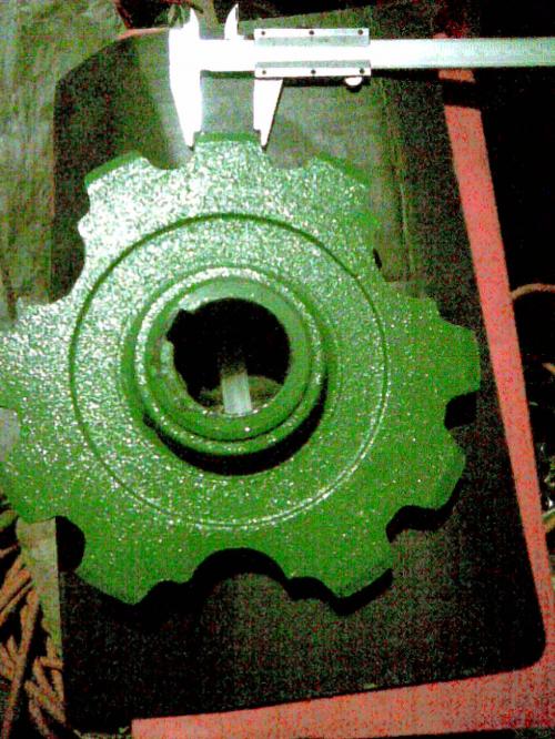

Na akkor itt van a bála görgető fogaskerék ez új korában 25mm ,ez az ág eltud kopni 5-6mm-re az enyém már ilyen 50000db bála után.Ezen a fogas kereken lehet legjobban megállapítani mennyi bálát csinált eddig.Vagy ha a monitorja olyan ami megőrzi mennyi bálát készített eddig.
