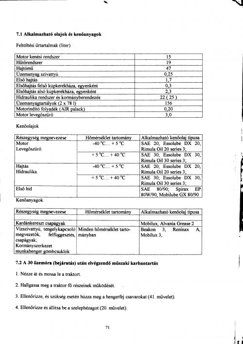

Hali
Tudja valaki hogy milyen olaj kell a 1025-ös váltójába?
