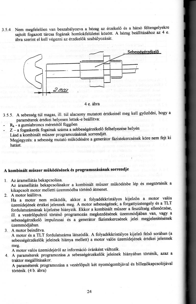

#718 zotya01
2015-07-22 20:03:25
A tank alatt lévő mindkét jeladót nézd meg, nincs e a vége elkopva(beleér a féltengelyen lévő nagy fogaskerékbe)ha meg van kopva akkor a FÉLTENGELY CSAPÁGYAD DÖGLŐDIK (a belső csapágyban összetörik egy golyó). Tapasztalat.

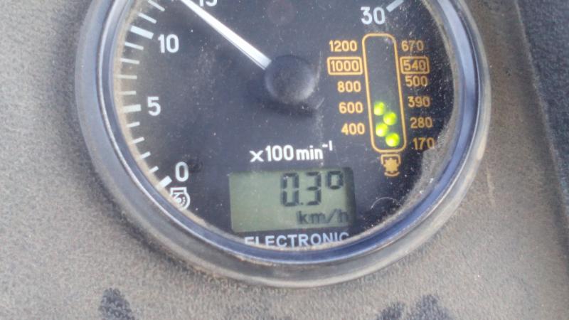

#717 T jánoska
2015-07-18 15:41:03
Meg vagyok áldva ezzel a km jeladóval !!
Most az a bajom hogy nem mutat semmit !
Megy a traktor és üzemórát mutat semmi mást.
Nincs ennek valami biztosíték ???
#716 T jánoska
2015-06-30 22:51:05
Már az egyiket kicseréltem !
#714 MTZ1025.3
2015-06-30 22:05:35
Válasz T jánoska #713. hozzászólásáraa tank alatt van mindkét oldalt 1-1 jeladó azzal lehet gond.
#713 T jánoska
2015-06-30 21:54:58
Mindent megnéztem és be álitodtam de még se jó.Nem akarja mutatni a sebességet csak 0,3
muttat és ugrál össze vissza .
