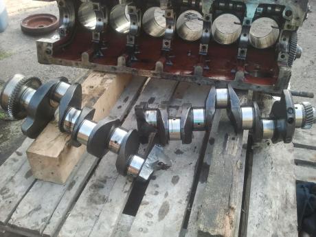

Biztos van valami illesztési hiba, netán anyag, de a diesel motor ha alacsonyabb fordulaton jár terhelve mint mondjuk 1200ford/perc, akkor a rezonancia miatt is előfordulhat.

És egy kép a mostani törésről.
#264 KisJani
2013-10-27 14:49:20
Sziasztok.
Soros 6-os,160Le, Lamborghini motorblokk bemérésére/javítására keresnék valami komolyabb céget.
A második főtengelyt törte most el. Az elsőt kb 1700 üzemórája, a 3. dugó hajtókarjánál keresztbe, most pedig a 4. nyugvócsapágynál a 3. sonka hosszanti/kereszt irányban, így el is nyalt egy kicsit a felső nyugvó fészket. Így arra gyanakszunk hogy a nyugvócsapágyak fészkei nincsenek síkban (a szakszervíz szerint volt már ilyen gyári hiba), és ezt kéne hivatalosan bemérni, és ha a gyártóval konzultáltunk akkor javítani.
A motor egyébként a gyári adatokon ment,a törésekkor könnyű munkákat végzett viszonylag alacsony fordulaton.
