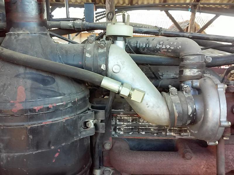

Ma lett lemütve kijött a négy csavar ügyeskedve nem szakadt bele.Rossz nagy turbot ráprobáltam nem lehet felrakni forditott állás meg nem fér el a szelep sem ugyhogy marad a gyári tkp-6-os turbina,kap ujjat.Amugy jol indult hidegbe is a gép,terhelésen füstölt meg érezhetöen elfogyott az erö belöle.Meg nyomta kifelé az olajat a csigaházbol meg befelé a motorba.A telitettség jelzö itt is világitott már,pedig ujj szürö betét friss olajjal lett feltöltve,olaj beszippantás nem tapasztaltam.Lekötött töltöcsövel vagyis szivo motorként mégjobban füstölt és gyengén muzsikált,4.2-es kanalas fogasos kombival probáltam.Töltönyomást nem birunk mérni még .Mennyinek kell lenni terheléskor mérve????????smile whistling

Nagyon erős lesz úgy értettemsmile thumbup, de viccet félretéve nagyobb turbó tényleg tehetetlenebb, meg a levegőszűrőből ha kiszipákolja az olajat az sem jó. Szerintem a 6-os turbó bőven elég rá, gyári oroszba az is nagyon jól tol, nekem még ezzel is hozzányúlt az olajhoz, meg villogot a légszűrő telítettség jelző.
#37523 a2457
2015-03-20 22:10:22
Válasz #37573. hozzászólásra
nembiztos hogy jó az neked,.
ha minden igaz az a turbó nagyobb.
ha jól gondolom.
ha így van nagyobb fordulaton kezd el dolgozni, nagyobb a turbóluk.
s ha nyomásban is többet tol -feltételezem ezt is- akkor ugyan erősebb lesz a masina de gyorsabban is koptatod.
szerintem szerválj egy rávaló turbót.
az a biztos...
#37522 röfik
2015-03-20 21:08:40
Válasz #37574. hozzászólásra
Gyilkos??Motorra vagy erösebb lesz??smile whistling
#37521 VTR-es
2015-03-20 21:04:33
Az lesz a gyilkossmile thumbupsmile thumbup
#37520 röfik
2015-03-20 20:34:38
892-esre 1025-ös turbo mi a vélemény?Ugy nézki behalt nagy turbo van jo árba.Lefuvo szelepes.smile confusedsmile confused

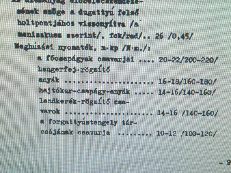

A régi tőcsavarosra írtak kevesebbet, az újabb tipusokra kb 1984 után amiken nincs anya csak a csavarral van lehúzva oda kell a nagyobb NM mivel nagyobb a menetemelkedés.

2015-03-19 23:14:00
Válasz #37565. hozzászólásra
van ilyen ökölszabály, s amikor kitalálták vagy huszon-harminc éve meg is állta a helyét.
(bár én (méret +2 )*10 re emlékszem, s a 160 Nm ed ki is jön úgy, annyi hogy már nem helytálló új tőcsavarokra.)
de -nem kötelező persze, te dolgod- ha rám hallgatsz maradjunk inkább az egészséges 190 Nm től 210 Nm ig ha új mtz tőcsavart veszel. a 30 órás járatás után is erre az értékre kell utánhúzni.
változott időközben a tömítések anyaga meg a tőcsavaroké is.
tőcsavarat meg mindet kell cserélni. vegyesbe nem maradhat. semkizárt hogy amit szerelsz motor azon vegyesbe voltak csavarok amikor összerakták aztán azért égette ki a tömítést. az elasztikusabb új csavar nem fejtett ki elég erőt.

#37512 Maszek Zs
2015-03-19 22:51:56
Válasz #37562. hozzászólásra
De, ha nem tudom a pontos adatot akkor úgy szokták mifelénk x10.
Pl: 14-es csavar az 140NM-er +még egy kicsi az úgy 150NM . Ennek már elégnek kéne lennije.

#37510 a2457
2015-03-19 22:49:33
katt
65. oldal, 190-210 Nm -t ír.
a látszólagos ellentmondást feltudom számolni, a régi könyvekben nekem is ennyi van.
sanszos hoyg a régi gyártásúak tőcsavarjai kevésbé voltak elasztikusak és kisebb előfeszítéssel is ellátták a szerepüket.
ha most veszel tőcsavart jobb ha inkább a 200 Nm felé kacsintasz :D
kíváncsisából Zsolti, hányas kiadású az a könyv amiből ezt fotóztad?

#37495 Maszek Zs
2015-03-19 18:48:27
Válasz #37545. hozzászólásra
Üdv! Meg néztem a könyvetsmile w00t
16-18 kp kell meghúzni!!!smile thumbup

#37493 szg1
2015-03-19 17:49:48
Válasz #37537. hozzászólásra
140-160Nm. Szvsz. inkább 160..

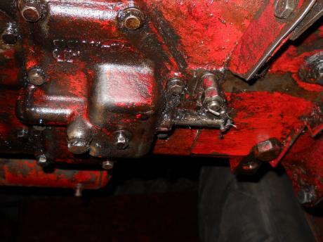

#37485 dolfi
2015-03-19 12:13:47
Mtz 80 kisfülkés traktorom elment a kardán hajtás darálás közben.
A kuplungház alján nem a helyes pozicióban volt a fordulat átváltó kapcsolója. Benyomtam teljesen, most viszont meg állandóan hajt a tlt.
Mi lehet a probléma?
#37484 Sanyee
2015-03-19 11:08:33
Mtz 50 hengerfejet papír szerint mennyi nyomatékkal kell meghúzni?
