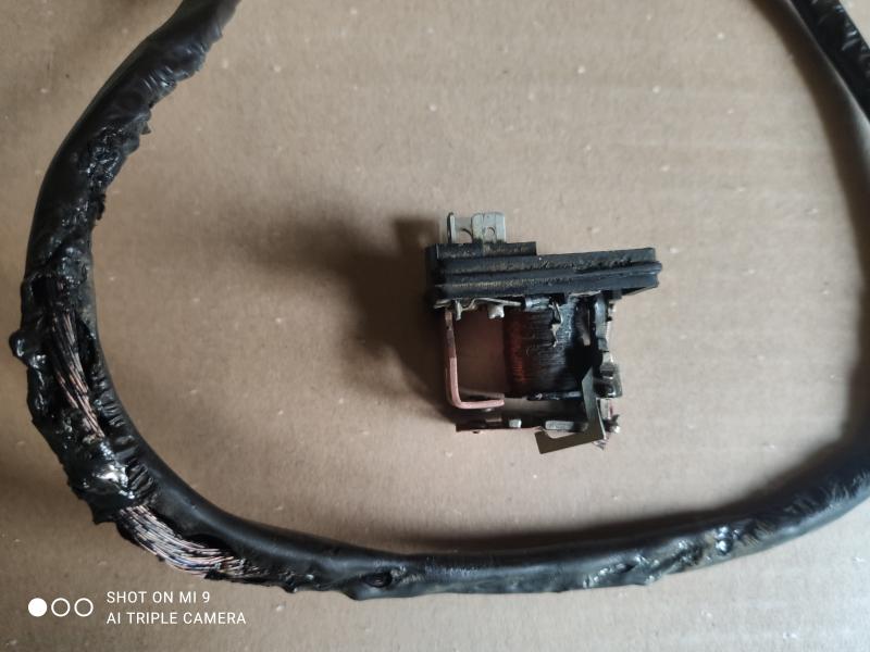

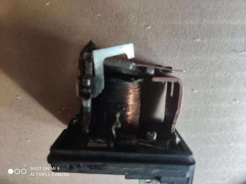

#82473 Gandhy
2023-03-22 18:06:40
Válasz m.tz1221 #82469. hozzászólásáraAzon semmit. Az izzítórelé kicsúszott a műanyagtokból, gondolom elfáradt a kis bepattintó, ráért a fémkeretre, zárlat és kiéget és az önindítóhoz kapcsolt kábel is végigéget. Ezt kidobtam, utána indult még és volt áram mindenhol. Majd a lecsavarozott műszerfal alatt a gyújtáskapcsoló alá az ökör orosz a borítót egy 5 centis átmenőcsavarral rögzítette, ami beleért az egyik lábba, az leverte a lemezbiztosítékot. Na ezt ma délelőtt megtaláltam, cseréltem. Újra karácsonyfa lett, világít, működik minden. Olajgomba elszállt, kimértem, vízhőfok gomba elszállt, cserélem. Vilgításkapcsoló elszállt, de világítás ok, holnap cserélem. Biztosítékokat cseréltem. Traktor indul, megy, minden fasza. Műszerfal is ok. Biztos, ami biztos, a gy.kapcs. fémlábait zsugorcsővel szigeteltem. smile pimp

#82461 Gumóka
2023-03-22 07:48:04
Válasz Gandhy #82460. hozzászólásáraEz nem az izzítórelé, ha már ott füstöltek a kábelek?
Ez lehet az?
Relé
#82460 Gandhy
2023-03-22 07:40:49
Válasz Gumóka #82454. hozzászólásáraNa tehát, vajon hol találok ilyet?

#82453 Gandhy
2023-03-21 20:18:25
na, végül addig javítottam az elektronikát, míg se kép, se hang, csak hatalmas füst, lángoló relé és kábel, huh, most ott áll megmozdíthatatlanul, keresztben e többi előtt smile sweatdrop smile devil
