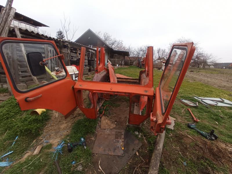

Válasz m.tz1221 #82413. hozzászólásáraVan itt magyar is, aki okoskodik ügyesen, láttam hidraulika karokat a kézigáz mellett a sárvédőre felhozva is rudazatosan.
Tiktok dobálja fel, sok érdekes és jó megoldás van, egyenlőre legyen helyén a fülke, menjen a traktor, aztán az ilyen "sufnituningok" majd szerintem év végére, szezon után lesznek ütemezve, de mentettem pár ötletet.

Válasz m.tz1221 #82418. hozzászólásáraakkor elhívom az amperillatú barátomat, nekem ott már káosz van a sok vezeték közt
Válasz Gandhy #82417. hozzászólásáraaz összeset. Nem e 3 van. Kettő szétcsavarozható, 1 meg lehúzható. De most hogy írod világítás sincs, valahol komolyabb érínkezési gond van. Azt kéne megnézni a relék honnan kapják a testet, nehogy ott legyen a gond.
Válasz m.tz1221 #82416. hozzászólásáramindkettőt? már félig lebontottam, akkor folytatom
