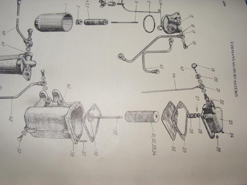

#81109 rigás
2023-01-12 15:09:18
Válasz Gumóka #81105. hozzászólásárasmile nonono Nem szoktam ellenkezni de neki ez a régi van, ha megnézed a képet ott az alulemez közdarab. Amiről te beszélsz az az újabb amit lejjebb Mtz1221 kolléga linkelt.
De esetünkben ez nem számít, mert egyikhez sem lehet kapni már alkatrészt.
#81108 rigás
2023-01-12 15:01:07
Válasz mtz1221 #81101. hozzászólásáraEz már egy újabb ennek az aljából hiányzik egy műanyag alkatrész ami 3 tüskével bedugta a szűrőket és összetartotta, megtámasztotta azokat.

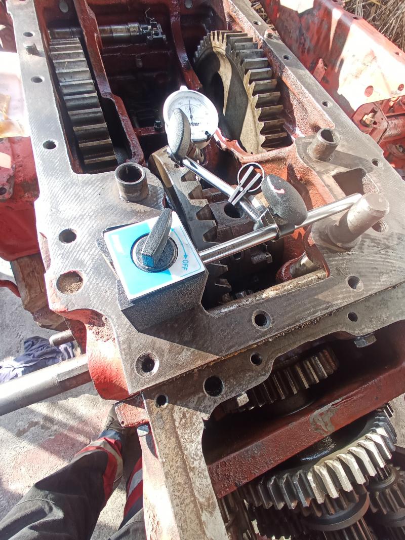

#81106 Gumóka
2023-01-12 14:59:41
Válasz mtz1221 #81098. hozzászólására0,52-ről indult, egy 0,5-ös lemezt tettem át, 0,20, aztán vissza az egész, egy 0,2-est áttéve 0,42, de lehet átteszek még egy 0,2-est, mit mutat.
Eddig még csak 1 ponton mérve.
Mondjuk sok választás nincs, 1 oldalon 2 pár 0,2 van, a másikon meg 1, a többi 0,5.
A difi jó, kézzel meghajtva egy negyedet még fordul magától, de van némi ellenálása.

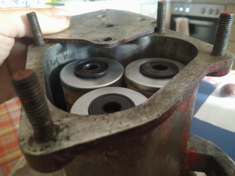

#81105 Gumóka
2023-01-12 14:55:47
Válasz rigás #81104. hozzászólásáraEz nem az. Ebből is volt két féle. Neki 1 db műanyag összefogó hiányzik, amire rá kell tűzni a 3 betétet.

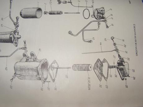

#81104 rigás
2023-01-12 14:51:43
Válasz rigás #81102. hozzászólásáraTessék egy rajz anno 1968, az alsó a tiedé.
#81102 rigás
2023-01-12 14:36:12
Válasz nincsmar #81097. hozzászólásáraAjajj, ezt kiherélték! Alul és felül is voltak még alkatrészek, amik a szűrőket tartották.
Sajnos ehhez a szűrőházhoz betéten és tömítéseken kívül mást már nem lehet kapni, ezért másik bontott, vagy új szűrőház kell.
Természetesen a 80-asé is jó hozzá.

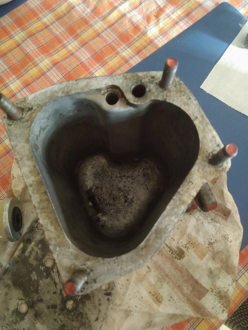

#81100 nincsmar
2023-01-12 14:22:41
Válasz mtz1221 #81099. hozzászólására
A szűrőknek mindkét vége egyforma. Egyébként igen, alulról hiányzik valami szerintem is.
#81099 mtz1221
2023-01-12 14:19:25
Válasz nincsmar #81097. hozzászólására50-est még nem láttam, de szerintem fordítva mennek a szűrők, és kell az alján legyen valami, amire rászúródnak.
#81098 mtz1221
2023-01-12 14:16:53
Válasz Gumóka #81093. hozzászólásáraNe legyél már ilyen, mérj 6 helyen legalább. smile cursing És a legkisebb legyen a jó.
#81097 nincsmar
2023-01-12 14:05:29
Válasz arashan #81090. hozzászólására
Még nem és nem is fog ma.
Mi hiányzik a gázolaj szűrő házból? Vettem bele 3db betétet és most vettem észre, hogy ez így kb semmit nem szűrt.

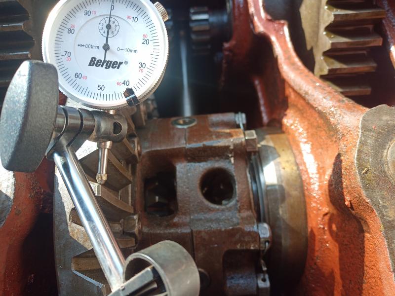

#81096 Gumóka
2023-01-12 13:15:22
Válasz MrPoke #81094. hozzászólásáraFoghézagot méreksmile wink
3 éve forrasztóónnal csináltamsmile laugh
#81094 MrPoke
2023-01-12 12:54:20
Válasz Gumóka #81089. hozzászólásáraJó dolog, de MTZ nél felesleges. Fontosabb a fogaskerék hézagot mérni. Levágsz egy A4 es papírból egy csíkot közé rakod a fogadkerekeknek ha elszakítja akkor pici a hézag...
#81093 Gumóka
2023-01-12 12:48:33
Válasz mtz1221 #81092. hozzászólására3 ponton mérem, úgy írja a könyv is, na nem egymás után, nagyjából 120 fokra elosztvasmile thumbupsmile flowers
#81092 mtz1221
2023-01-12 12:30:50
Válasz Gumóka #81089. hozzászólásáraJó. De utánna azért hajtás át kézzel is, hogy van e mindenhol hézag.

#81089 Gumóka
2023-01-12 11:54:10
Így ez jó lehet, ha így órázom?
Sose használtam még ilyet.

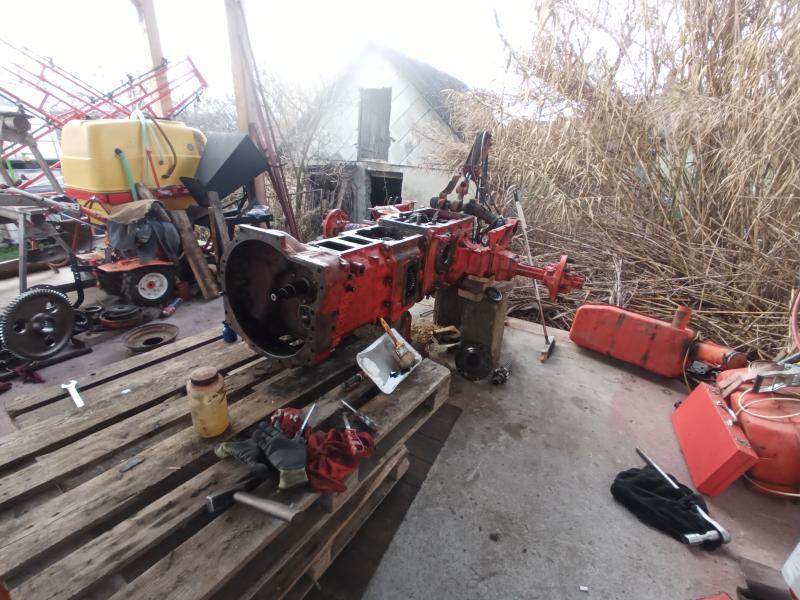

#81088 Gumóka
2023-01-12 11:42:11
Válasz rigás #81087. hozzászólásáraNem akarnám már visszatenni a kicsit, mert nincs már alja sesmile sweatdrop
Szóval reális lehet a +2hónapsmile laugh
#81087 rigás
2023-01-12 11:13:56
Válasz Gumóka #81085. hozzászólásáraNa, hát így kell ezt!smile thumbup Semmi cicó, csavarjaira!smile lol
Még két hónap mire felöltözteted, és gó paci.smile cowboy
Most kapja a nagy fülkét, vagy később?
#81085 Gumóka
2023-01-12 10:40:21
Válasz zsozsi51 #81083. hozzászólásáraTegnap volt pontosan 2 hónapja, hogy szétszedtemsmile sweatdrop
Munka és egyéb teendők mellett nálam is döcögős, de már összefelé megysmile laugh

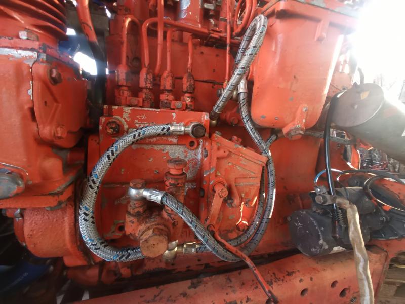

#81076 atisgyulai

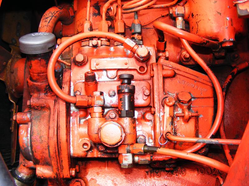

2023-01-11 21:16:25
Válasz .Richard. #81071. hozzászólásáraSzerintem a tápszivattyú közvetlen az adagolóba nyom. Onnan a "fölösleg"megy valószinűleg a szűrő közepébe, majd megszűrve vissza az ac-re.

#81071 .Richard.
2023-01-11 19:28:23
Válasz rigás #81069. hozzászólásárasmile lolsok rossz kötés van ott. Ugye egyszer sziv a táp nyom a szűrő külfelére onnan az adagolo teteje aztán a nyomástarton vissza a szivooldalba.

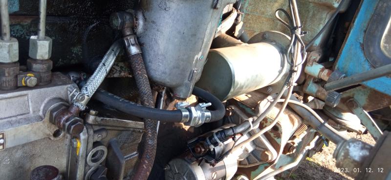

#81069 rigás
2023-01-11 19:06:11
Válasz mtz1221 #81068. hozzászólásáraVannak ám csodák!smile blink
Lehet, hogy láttad már mert korábban mutattam már ezt a képet, de ha nem lesd meg ezt a bekötést és az elrejtett nyomástartó szelepet.smile wacko
Hiba, nehezen indult.smile lol
#81068 mtz1221
2023-01-11 18:09:53
Válasz rigás #81063. hozzászólásáraEgyik ismerős évekig hajtotta úgy hogy a nyomástartóban nem volt rugó és golyó. Lett is meglepődés adagolós után, hogy megjöttek a lovak.
