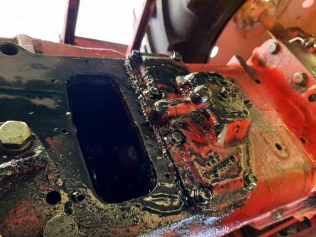

#79372 .Richard.
2022-06-04 20:15:38
Válasz Pisti09 #79369. hozzászólásáraCsak tipp. Kuplungszerkezet fogai ami a csőtengelyt hajtják meg lehetnek? Alul kifedelezve meg kellene nézni. De akkor a hidrauluka sem működik. Az jo? Ha az jo a kkor a dereka a hibás.

#79369 Pisti09
2022-06-04 14:08:25
Sziasztok.Olyan problémám lenne,hogy direktbe nem hajt a tlt.Kaszálni indultam húztam vagy 100 métert és megállt.Ha a "menetelő " állásba átváltom a tlt akkor hajt a kerék forgásával. A fordulatszám váltót is megnéztem nincs e köztes állásba és hiába váltottam bár hová akkor sem hajt. Ha valaki tudja mi lehet a probléma kérem segítsen.
A képet felrakom a váltóról,tudomásom szerint ez az állás az 540.

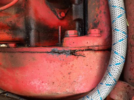

#79368 Gumóka
2022-06-02 05:37:01
Válasz envagyok2 #79366. hozzászólásáraHa kormos az olaj, meg nem büdös, akkor az. Kuplungtárcsa kelleni fog, az szerintem megázott. Na meg amit Gergő írt.
#79367 Gergő80
2022-06-02 00:05:50
Válasz envagyok2 #79366. hozzászólásáraValószínű de ha már ott jársz a két papír tömítést is cseréld ki
#79366 envagyok2
2022-06-01 22:19:09
ez főtengely szimering lesz?
