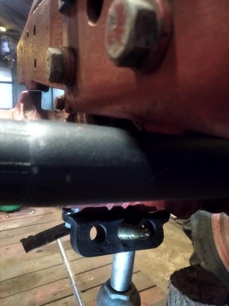

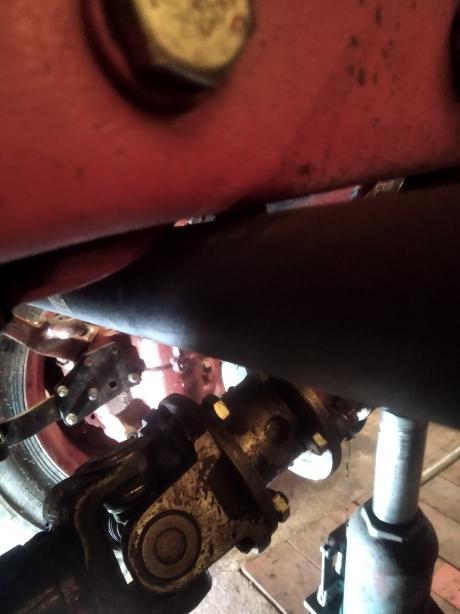

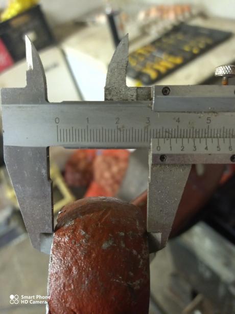

Válasz Jakabjóska #73027. hozzászólásáraHagytam a fenébe...toldozgatni kéne a laposvasat...smile cursing Úgyhogy mégse passzol csont nélkül.
Megpatkoltam a törött bakot.
Meg egy már meglevő újat kifúrtam, meg be lett andrásolva, biztos ami biztos. De amíg a mostani nem törik, marad így.
