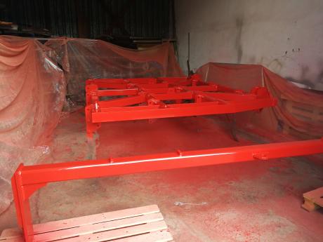

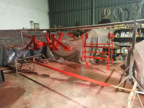

Válasz ermike #724. hozzászólásáraNa vegre eljott az ido,hogy ujj festest kapjon.

Válasz ermike #730. hozzászólásáraMilyen vetogepet akarsz ratenni es miert ? milyen futomuvet akarsz ujjat?

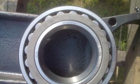

Válasz dr.T #729. hozzászólásáraa csapagy drága, cseh 18 e ft fag 30 eft /db szmering filc festék megvan pár ezerből, világítás meg a szemenkénti vetőgéphez kapott szett lesz rá téve, arra nem raktuk fel, a futóművet teljesen újra kell csinálni de azt én is csak szezon végén csinalom meg, eddig nem volt időm,
Válasz ermike #727. hozzászólásáraAkkor most fogsz ra kolteni,enis ha minden joll megy az iden szetszedem aztan viszem homokfuvatni aztan fujom de csak telen valamikor.
Válasz ermike #726. hozzászólásáraMire hasznalljatok,szantasra?
Válasz dr.T #725. hozzászólásárajameg a szélső kapakat beljebb tesszük mert igen kidobta a földet, és világítás kerül még fel

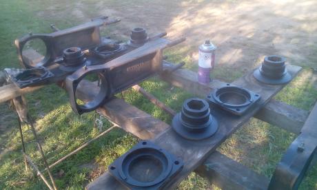

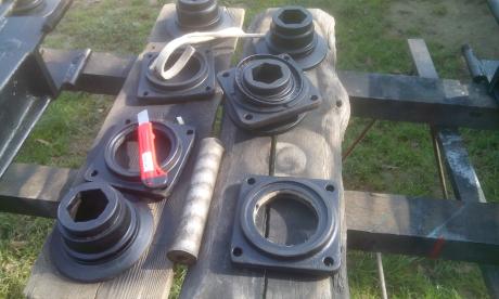

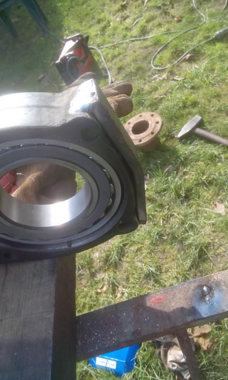

Válasz dr.T #725. hozzászólásáralefestem az egészet, de kap új futóművet, csapagyhazat alja kopott, ott kicsit felheggesztjuk, új szimeringek új filc betét, de sajnos csak 5 mm esem van, holnapra megjön a tízes, aztán go magagyat készíteni
Válasz ermike #724. hozzászólásáraMit cserelsz meg a csapagyakon kivul?,fested az egeszet.
homokszoras festés szerelés csapagyazas, felújítva
Válasz dr.T #721. hozzászólásáraEttől jobb simító nincs a világon egyszerű és nehéz széttörni!
felújítást eszközöltem az eszközön, kapott egy homokfújást alapozást festést!
már azon agyalok hogy hogyan lehetne még a vetőgépet is rárakni hogy egymenetben letudjuk azt is!
