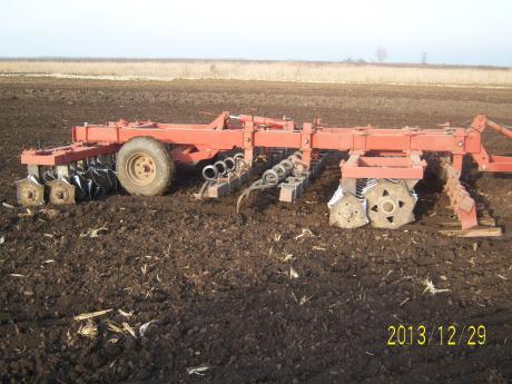

Csak tudod nekem azon nincs súj,mert a mélyseget az acelhenger tartja ez meg csak rogtoro keppen fukcionall,a multin meg az tartja a hatuljat,nekem se szok beturni csak kerdeztem hogy a multin nem e all meg mert az akar elulhet tengelyig is!
Válasz dr.T #524. hozzászólásáraIgen tudom a spirál mentén felfűzőt lehetőséget is.ezen nem tudtuk megoldani,meg lett próbálva,de a hatszög furat lehetéges vagy másképpen van a tárcsában,vagy nem is hatszög azokon amelyeken spirál mentén futnak a tárcsák.

Válasz John Deere Power Shift #522. hozzászólásáraMeg annyit kerdeznek,hogy nem-e vetted eszre,hogy a lapok mind egyforman vannak felhejezve vagy mindig egyel elforditva,lattam a tieden is,hogy egy par lap a szelen elvan de a tobbi az mind egyformann all,csak azert kerdezten mert en ugy raktam fel hogy egyformann van es ugye ez legyegeben negyzet alaku es ahogyan huzom ugy kicsit baktat,nemtudom erted e hogy mirol beszelek,mert ez szerintem fontos abbol a szempontbol hogy ha egyformann van ugy hamarabb megall a tarcsasor es feltorlodik a fold? Te mit gondolsz?

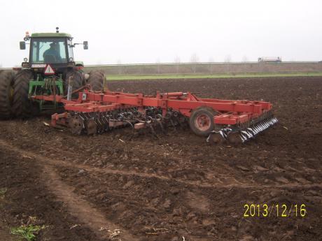

Gyári adaptációk.1 sor grúber tip. tehát nyitó kapák,a 2 sor rögrendező funkciója van.
A rögrendező az elterjedtebb amiből mind kettő gerenda egyformán vannak.
Válasz John Deere Power Shift #522. hozzászólásáraMeg annyit kerdeznek,hogy nekem az elozorol megmaradtak azok a rogrendezok,szerinted az jo lenne 2 sorban vagy ugy jobb ahogy neked van?
Válasz John Deere Power Shift #520. hozzászólásáraNeked az a 2 kapasort ugy vetted ra vagy rjta voltak,esetleg valami kozelebbi foto a kapakrol!

Elméletben nem ,de ne legyen vizes a talaj,arra ez az eszköz nem való!
Válasz John Deere Power Shift #517. hozzászólásáraMeg annyi,hogy nemszoknak megallni a porgok es beturni,mert attol felek,hogy ahol homokosabb a fold,hogy nem-e fog megallni a hatso sor!?

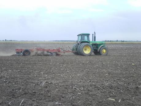

ma meghuztam szantason is a szomazeden, jol vagja a kapasor, csak a hatsovtengelyt kel csapagyazni,

ma kiprobaltam kukitarloba. nekem tetszett, ketvsorvutan mehetne a buza is, csinaltam videokat majd feltoltom oket, de kuldtem privibe is!
Válasz dr.T #506. hozzászólására4630 JD is elvitték szépen.ami azt jelenti 150 Hp.
Válasz John Deere Power Shift #505. hozzászólásáraSzep munka majd kivancsisagbol rahuzom majd a mostani osziszantasra mit mutat,kb mennyi a Le igenye?

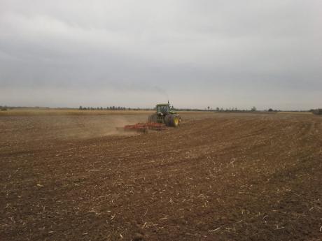

Repce tarló tárcsázva augusztus legvégén IH nehéz tárcsával majd ezt tillerezve szük 4 hét mulva.Okt.1 buza vetés volt.

Válasz dr.T #500. hozzászólásáraEgyengetik nagymértékben a felszínt !
Illetve bontja az szántási -tárcsázási ormokat.
