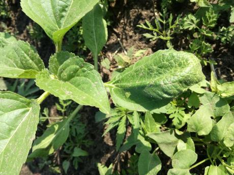

Kérdés. Mi várható, ha 22,5 g expressz kiszórásánál kimaradt a Trend? Kender , parlagfű 2 levélben voltak, egy kettő kezdetleges 4 levélben.
Fog hatni?

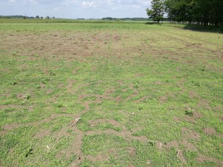

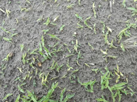

Ma voltam kint most sorolgat,de elég sok egysziķű jött ki a vetés ota....ez az alapkezelés miért nem fogja őket?
Most menjek rá panterrával,nem korai még ellőni az állományi egyszikű kezelést?
