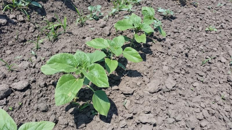

Hy. Ki , mit használ az Express mellé LE 25-ben egyszikűre ? A Pantera nem először szart se ért 1-1,2 vel... Keverve teljesen alul múlta önmagát. Konkrét többszörös tapasztalt érdekelne ! Mi az a dózis ami még a túlfejlett muhart is határozottan elviszi , mi az a szer , és minek nem romlik a hatásfoka Express-el keverve ? Agil , Leopard , stb.... ?

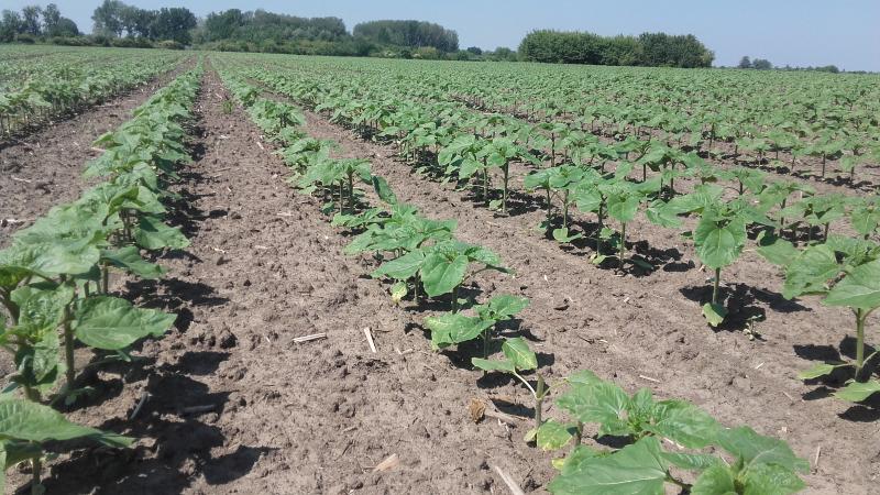

A duRacer elég jól dolgozik a jobb részeken, de azért a rögösebb részeken jövöget a parlagfű, kellett a Pulsar. Itt-ott jön a fenyércirok is, meg a tapsifülesek is folyamatosan metszenek.

Tegnap lefújtam 45 g/ha adag expreszel a napraforgót. Milyen időn belül lesznek láthatók a tünetek hogy hat a vegyszer, főleg pulzáros napraforgó Neoma árvakelésen? Rengeteg árvakelés van a tavaly előtti vihar sok helyen lefektette a napraforgót, amit a kombájn nem tudott felszedni. A veszteség most jön ki, mivel tavaly a búza nem sok nedvet adott a napraforgómagnak hogy kicsírázzon, és még szárazság is volt.

Válasz drenthe evo #3400. hozzászólására30 grm expess+ 2 l pantera+ trend 1/2 adag, de ment ki ilyen is le25-re: 45 grm exp+ 1,4 selectsuper+ trend 1/2 adag.
Válasz drenthe evo #3400. hozzászólásárabocs most olvasom a végét expressel nincs tapasztalatom, hagyd figyelmen kívül amit írtam
Válasz drenthe evo #3400. hozzászólására1.5-2 liter pantera meg silvet star

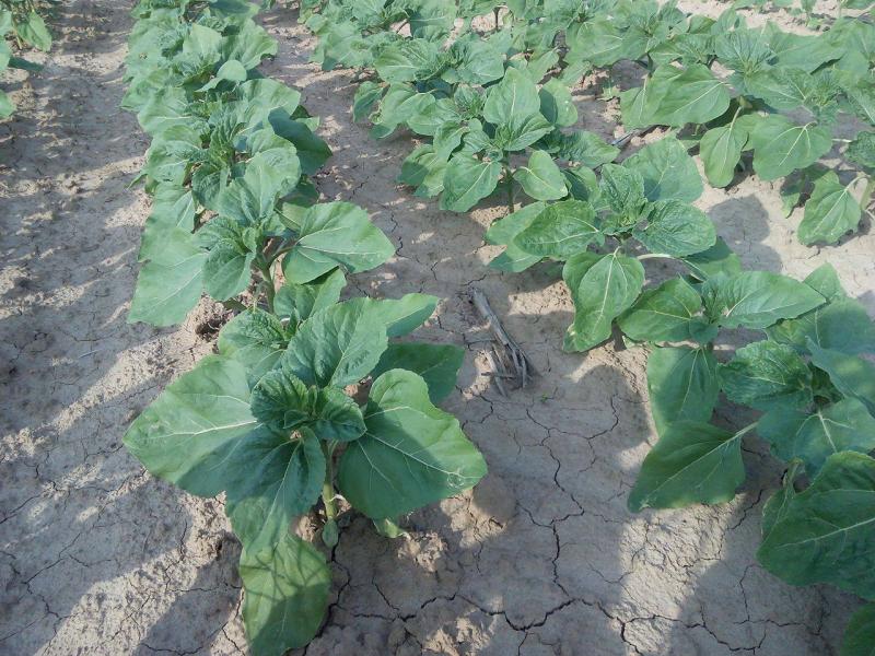

Sziasztok! Ekkora naprát még szabad fújni expresszel? Mennyire fogja megfogni? ( eddig még csak pulsarosunk volt)

Válasz Gege #3378. hozzászólására6-7 levelest is nyugodtan fujhatsz vele, kicsit megfogja de helyrejön. Csak már jobban takar.
Hány levélig fújhatom a pulsart? Elkéstem?
