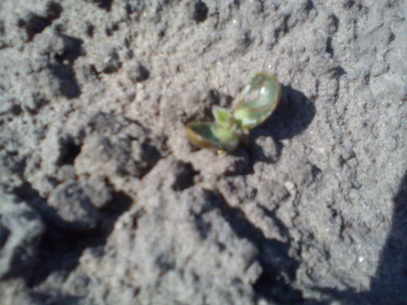

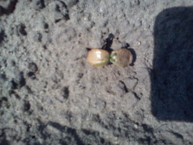

#2562 VTR-es
2014-04-28 22:39:17
Válasz #2562. hozzászólásra
Nyugodj meg nem lesz annak semmi baja.
#2561 ZZ
2014-04-28 22:35:54
goal duplo
0,42 l/ha
0,4-05 l/ha az előírt dózisa, azt írja ha megcsúszol a gyomírtással 2 leveles naprára is rászórhatod
vetés után 6 napra szórtam, smile scared

2014-04-24 20:07:02
Válasz #2526. hozzászólásra
Nem lehet, hanem biztos.smile wink Majd kinövi.
Felénk a vadak pusztítanak rendesen.smile hammersmile cursing

2014-04-23 18:31:29
ez lehet hogy alapgyomírtótól van ? ilyen megsárgult, megszáradt a levele
goal duplo 0,42 l/ha
