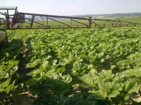

#608 JDfanatic
2010-06-11 12:34:49
Válasz #607. hozzászólásra
Milyen szerrel mentek?

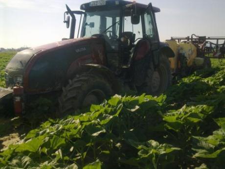

#607 Claas mániás
2010-06-11 08:34:54
Gombázás
