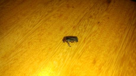

Válasz gti1800 #3952. hozzászólásáraHát így elég nehezem meghatározható... Nincs jobb képed?
Üdv!Ez milyen bogár?Ezt találtam ma a napraforgóban!

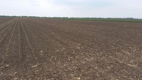

Válasz Mf-es? #3947. hozzászólásáraTeljesen mindegy hogy szántott vagy nem...a Barkót talán az úszhatja meg aki teljesen apró morzsás talajt tud csinálni, vagy sima hengerrel lehengereli. A Barkó a rögös földet szereti mert ott eltud bújni.
Kétszeri szántás, kétszeri kombinátorozás.Mégis eszi!
Jó volna,mindenki a kártétel mellé írná,a talajmunkát.Szántott,nem szántott.Mert azzal fognak jönni,a szántósok,hogy azért eszi a barkó,mert nem lett szántva.

Ma szembesültem én is azzal a ténnyel, hogy újra kell vetnem kb a területek 80%-át. Van itt barkó, nyúl, őz, ja és még galamb is.
