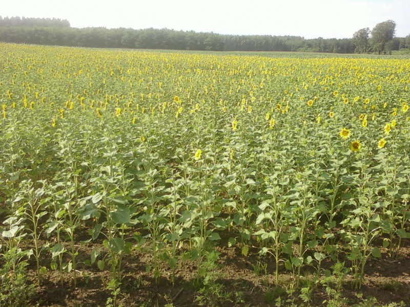

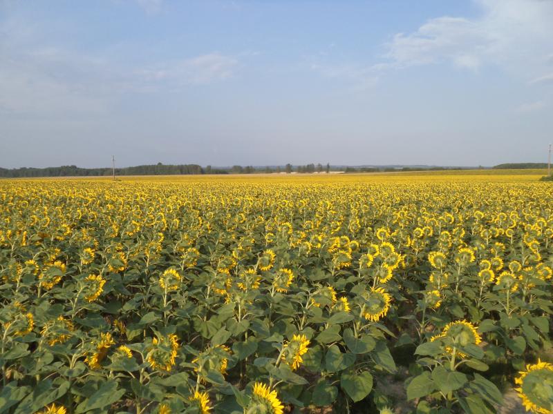

Pihenés képpen, napra szemlén faterral (na meg a mi szemünk neveli, muszáj megnézni mert nem nő ) .
Fatert levágtam a képről és egy másik jó gazdát beraktam ...
Vetés óta 30mm.
Így néz ki a május 4-én vetett Neoma, 10 AK-s réti földbe
220kg Pétisó szórva - 150kg Timac 49NPS /3-22-24/
Gyomírtva : 1l Pulsar + 3kg AN (első év, hogy került mellé. kötelezőnek látom!)
Gyomkezelés : 2x, véknyan kevés földdel. Megérte, a szomszéd táblába ha leesne a telefon, nemigen lenne meg a repedések között. Itt még nincs!
Lombtrágy :
15kg Epso Microtop + 3kg karbamid + 0,3l PIctor
15kg Epso Microtop + 5kg karbamid + 0,5l Pictor
A dűlőt, 2 héttel utána vetettük. Gyomírtáskor amikor tapostuk, azt mondtuk jó nagy pogácsák lesznek legalább. Sorközműveléskor a traktorkormányit mondogattunk, első lombtrágyázskor nagyobb lesz mint a kormány. Második kulti buszkormány. Hétvégén amikor permeteztem és tapostam a kövér naprát traktorkereket mondogattam
Keléskor a tábla mellett mellkasig ért a fű. A tücsök, fácán, nyúl, őz ebbe zabálni, de úgy néz ki lesz valami azokból is.

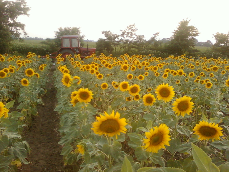

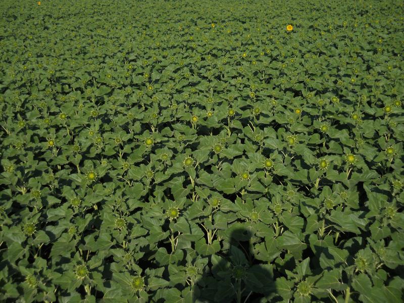

Április végi vetés.
Szép az enyémet is megkezdte az őz egy sarokban , most ilyen az elmúlt két napban rengeteg esőt kapott!
itt meg ilyesmi

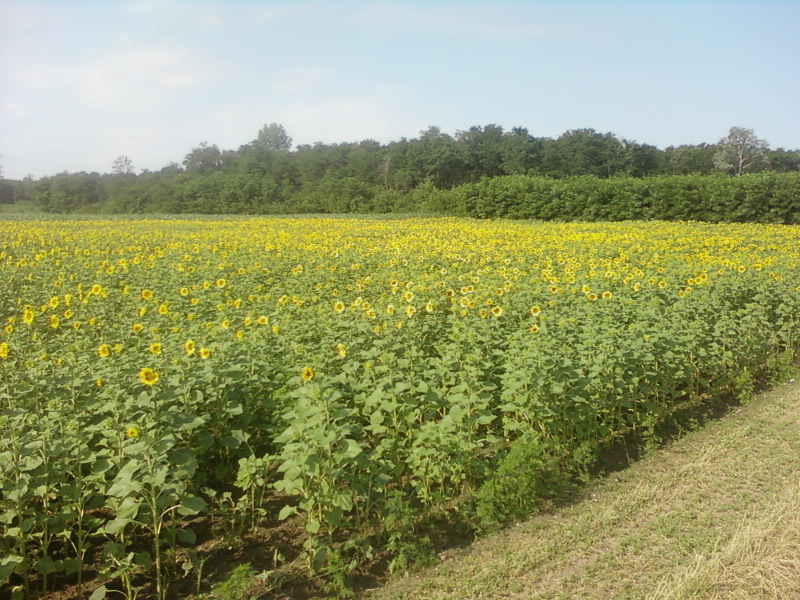

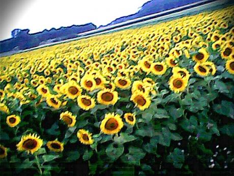

Ma fotóztam a jobbik Neomát , nem olyan ,mint a tiéd ,de ez se kapott esőt egy hónapja!
Válasz #2422. hozzászólásra
Neoma a teteje homok csak az alja jó fekete .Hát Szabolcs megyében már rég volt nálunk eső

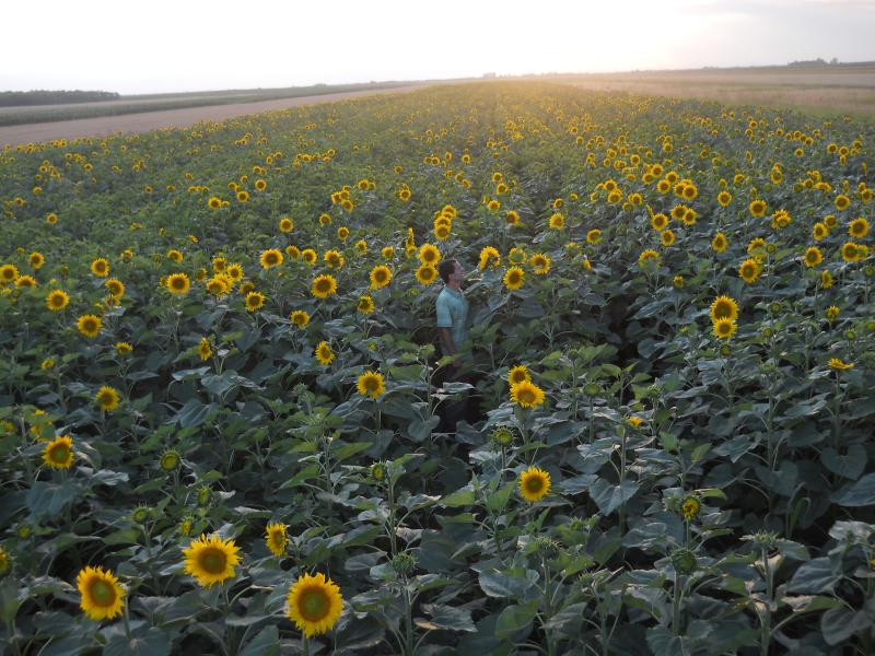

Jól van na szép!! De a tányér a lényeg szerintem is, a szára meg jó lesz tüzelőnek majd a télvíz idején!! Szerintem elég lenne a 140-150 magas növény csak lennének a tányérok kamion felni méret!!
Hát sztem is mindegy milyen magas, de ezek kb 140körüliek..
A tányér a lényeg+ szem...
Legyen inkább alacsony és erős szár kevésbé dölésre hajlamos.
Amugy Amistar Xtrat+multoleot+genezis napra levéltrágyát kapott tegnap.
Úgy gondolom idén megkapta a full-full technológiát!!

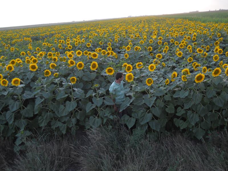

És itt?Felnéz a naprára,egy gebedt méhet vizsgál.
Válasz #2404. hozzászólásra
Hát igazából nem is tudom más honnan kellene a csávót és a naprát fényképezni, becsapós a kép!!

Hát 190 magas vagyok a napra átlagban sztem 130-40körül van.
Tavaly sem volt a neoma óriási, de nem is baj, nem dől meg annyira....

Miért ilyen alacsony a napra? Vagy Te vagy olyan rettenetesen magas?
Elég szép egyelőre a Neoma és a H42 is!
A képen pár db neoma és én vagyok...

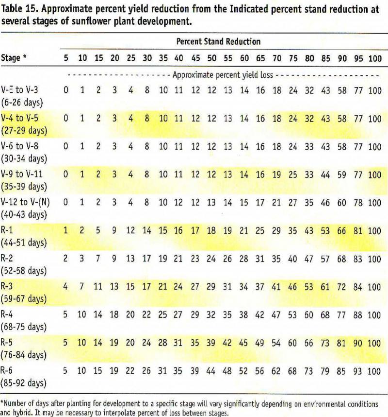

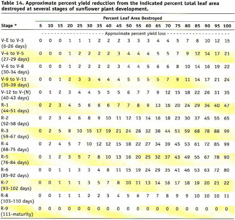

Itt a link is (a saját jégverés szintemet elírtam, én az R-3 és 80 %-os levélveszteségbe esek szerintem):
http://www.sunflowernsa.com/uploads/resources/129/hail-damage-adjustment-guide.pdf
Válasz #2387. hozzászólásra
A linket megkeresem, addig beteszem a táblázatokat képként (ha sikerül):
Levél károsodás:
szár károsodás:

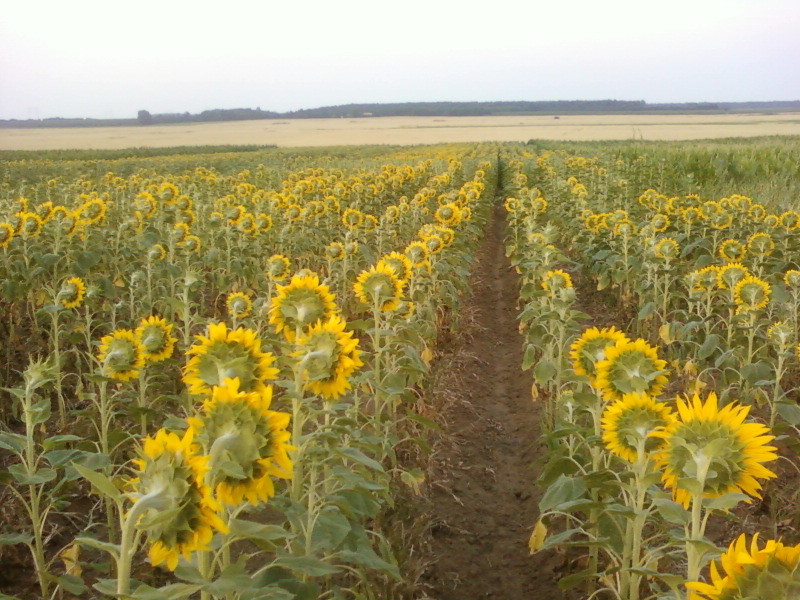

Itt megbolondította a naprát!!

Közben találtam két táblázatot, ami jégverés esetén a fejlettségi fok és a sérülés mértéke alapján írja a várható termésveszteséget. Nekem R-2 fejlettségű stádium és 80 %-os levélpusztulás (szerintem optimista voltam ezzel a becsléssel) mellett kb. 60 %-os termésveszteséget ír
