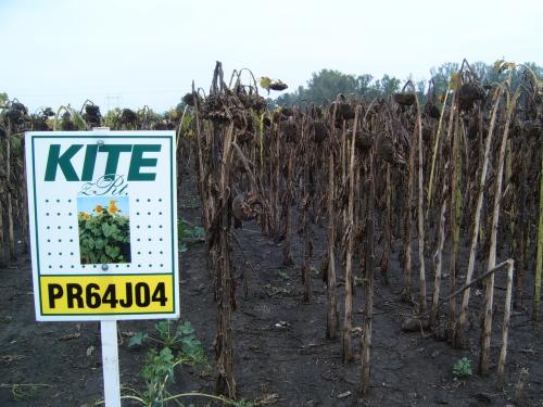

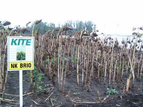

#1026 kukaccsosz
2010-11-11 18:08:21
Idén a neomák, de a briok is nagyon gyengék voltak mifelénk. Helyenként katasztrófálisak.
A Pio-s naprák szerintem idén jobban bírták a kiképzést.
IKR-es kisérletekben az országos átlagban meglepő eredmény született egy új Pio hibrid végzett az élen.
A nádudvari kités bemutatón is kivált a többi közzül, sokkal egészségesebbnek tűnt. A termés mennyiséget sajnos nem tudom.
