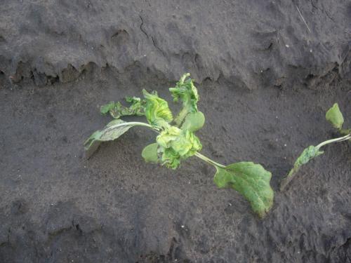

#994 moly
2010-08-12 21:55:17
Válasz #990. hozzászólásra
Egyszer már beszéltünk róla,az enyém is ugyanígy nézett ki (kb 10%),de szépen kiheverte.

#992 2266
2010-08-12 21:25:35
Én ma voltam kinn... Ha minden öszejön akor 20 ára ki is fog virágozni...smile cursingsmile cursing Valami hasonló történhetet mint nálatok..Vagyis alap gyomirtó nagyon bemosódhatot bert volt esö böven a mag sem volt tuti mert gyengéb magal probálkoztunk mert látuk már elöre a bajt...Ja és a belviz!!!Volt ahol 20 cm viz ált rajta!!Mi juni 17 én ujra vetetük..Csak ugy direkt -be !!eZ idáig szépen is fejlödöt de néhány napja kapot egy kevéske jeget...De enek elenére azt látjuk rajta sokal jobb mint ami végig szenvedte azt az iszonyatos kora tavaszi idöt!!

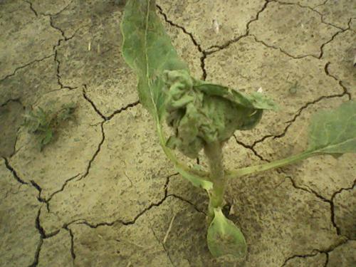

#990 Batka
2010-08-12 20:48:46
Válasz #987. hozzászólásra
Ilyet én is tudok mutatni, a wing önmagában is képes volt rá:

#983 Batka
2010-08-12 14:16:49
Válasz #981. hozzászólásra
A wing P szart sem ér, főleg a parlagfű ellen, csak a pulsarral együtt lehet alkalmazni, ha nincs felülkezelés nem lehet a racert kihagyni, igaz megvan az ára, de van hatás is utána. A goalnak meg sok volt az eső, egyszerűen elmosta a filmréteget, amit képez a talajon.
